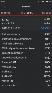

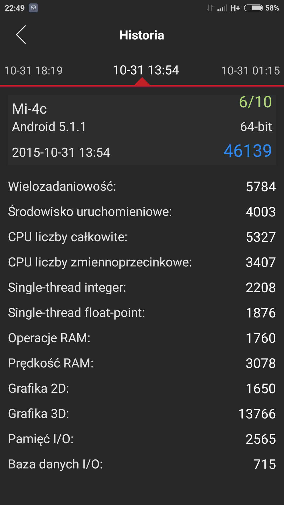

.Ja po swoim mi4c  zauwazylem ze jesli chodzi o antutu to jest tak ze jesli jest troche cieply to wychodzi ok 46 tys a na zimnym 55 tys :)
