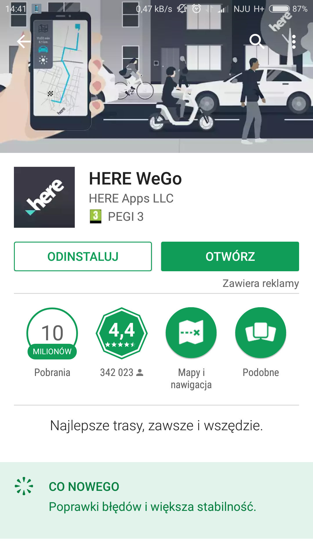

galakty Opublikowano 25 Stycznia 2017 Opublikowano 25 Stycznia 2017 Mógłby ktoś zainstalować aplikację HERE Maps i sprawdzić, czy znajduje mu lokalizację tylko za pomocą GPS? Bez sieci? Bo u mnie nie chce ruszyć... Czekam 15 minut i nic, a jak włączę test GPS to znajduje w 10 sekund i potem nawigacja już ma sygnał Na Automapie działało bez problemu, ale niestety już jej nie używam. Dziwna sprawa.

kamillm Opublikowano 25 Stycznia 2017 Opublikowano 25 Stycznia 2017 2 godziny temu, galakty napisał: Mógłby ktoś zainstalować aplikację HERE Maps i sprawdzić, czy znajduje mu lokalizację tylko za pomocą GPS? Sprawdze Ci dzisiaj i dam znac. @galakty. Apka nazywa sie here we go? 1
galakty Opublikowano 25 Stycznia 2017 Opublikowano 25 Stycznia 2017 10 minut temu, kamillm napisał: Sprawdze Ci dzisiaj i dam znac. @galakty. Apka nazywa sie here we go? Here maps czy coś, jest tylko jedna taka
kamillm Opublikowano 25 Stycznia 2017 Opublikowano 25 Stycznia 2017 1 minutę temu, galakty napisał: Here maps czy coś, jest tylko jedna taka Taka zainstalowałem
galakty Opublikowano 25 Stycznia 2017 Opublikowano 25 Stycznia 2017 Przed chwilą, kamillm napisał: Taka zainstalowałem To fajnie.
kamillm Opublikowano 25 Stycznia 2017 Opublikowano 25 Stycznia 2017 47 minut temu, galakty napisał: To fajnie. Zlapalo na niej fixa w 14 sekund
galakty Opublikowano 25 Stycznia 2017 Opublikowano 25 Stycznia 2017 5 minut temu, kamillm napisał: Zlapalo na niej fixa w 14 sekund Sprawdź w opcjach GPS, czy nie przestawiło ustawień na Wysoka dokładność... Ustaw na Tylko urządzenie i wtedy sprawdź (pierwsze uruchomienie Here we go to zmienia).
kamillm Opublikowano 25 Stycznia 2017 Opublikowano 25 Stycznia 2017 5 minut temu, galakty napisał: Sprawdź w opcjach GPS, czy nie przestawiło ustawień na Wysoka dokładność... Ustaw na Tylko urządzenie i wtedy sprawdź (pierwsze uruchomienie Here we go to zmienia). Nigdy nie ustawiam wysokiej dokladnosci Teraz tez mam tylko urządzenia uwtawione, sprawdzilem przed chwila i apka nie zmieniła
galakty Opublikowano 25 Stycznia 2017 Opublikowano 25 Stycznia 2017 8 minut temu, kamillm napisał: Nigdy nie ustawiam wysokiej dokladnosci Teraz tez mam tylko urządzenia uwtawione, sprawdzilem przed chwila i apka nie zmieniła A u mnie zmieniła po nadaniu uprawnień, wtf..
kamillm Opublikowano 25 Stycznia 2017 Opublikowano 25 Stycznia 2017 5 minut temu, galakty napisał: A u mnie zmieniła po nadaniu uprawnień, wtf.. Bo zapewne już kiedyś sie przy jakiejs apce zgodziles na to i teraz z automatu jedzie. Przerabialem to w nexusie, tam wystarczylo usunac dane usulgi googla o bylo ok, na miui nie wiedze takiej opcji
galakty Opublikowano 25 Stycznia 2017 Opublikowano 25 Stycznia 2017 1 minutę temu, kamillm napisał: Bo zapewne już kiedyś sie przy jakiejs apce zgodziles na to i teraz z automatu jedzie. Przerabialem to w nexusie, tam wystarczylo usunac dane usulgi googla o bylo ok, na miui nie wiedze takiej opcji Dobra, zainstalowałem Sygic, teraz Here we go i już znajduje lokalizację po 5 sekundach w oknie. MAGIC!
kamillm Opublikowano 25 Stycznia 2017 Opublikowano 25 Stycznia 2017 5 minut temu, galakty napisał: Dobra, zainstalowałem Sygic, teraz Here we go i już znajduje lokalizację po 5 sekundach w oknie. MAGIC! Nie ogarniam

galakty Opublikowano 25 Stycznia 2017 Opublikowano 25 Stycznia 2017 2 minuty temu, kamillm napisał: Nie ogarniam Ja też nie. Wcześniej wcale nie łapał, teraz łapie od razu. No ale mniejsza, działa to działa, bałem się że GPS w Mi4C jest słaby.
kamillm Opublikowano 25 Stycznia 2017 Opublikowano 25 Stycznia 2017 2 minuty temu, galakty napisał: Ja też nie. Wcześniej wcale nie łapał, teraz łapie od razu. No ale mniejsza, działa to działa, bałem się że GPS w Mi4C jest słaby. Ja nigdy nie mialem problemu z gps, zawsze elegancko dziala
