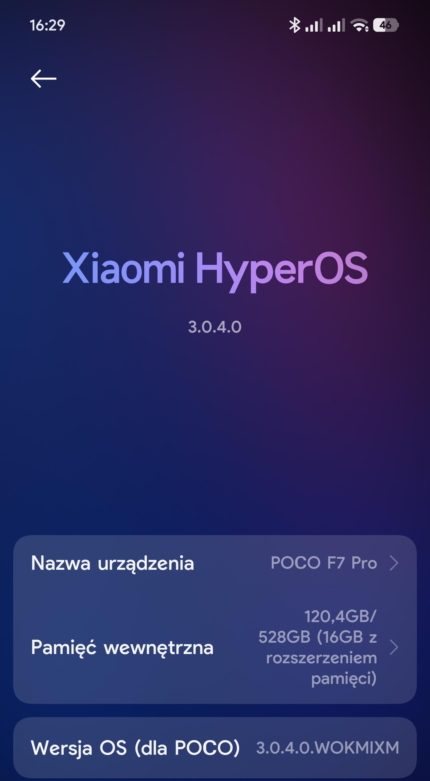

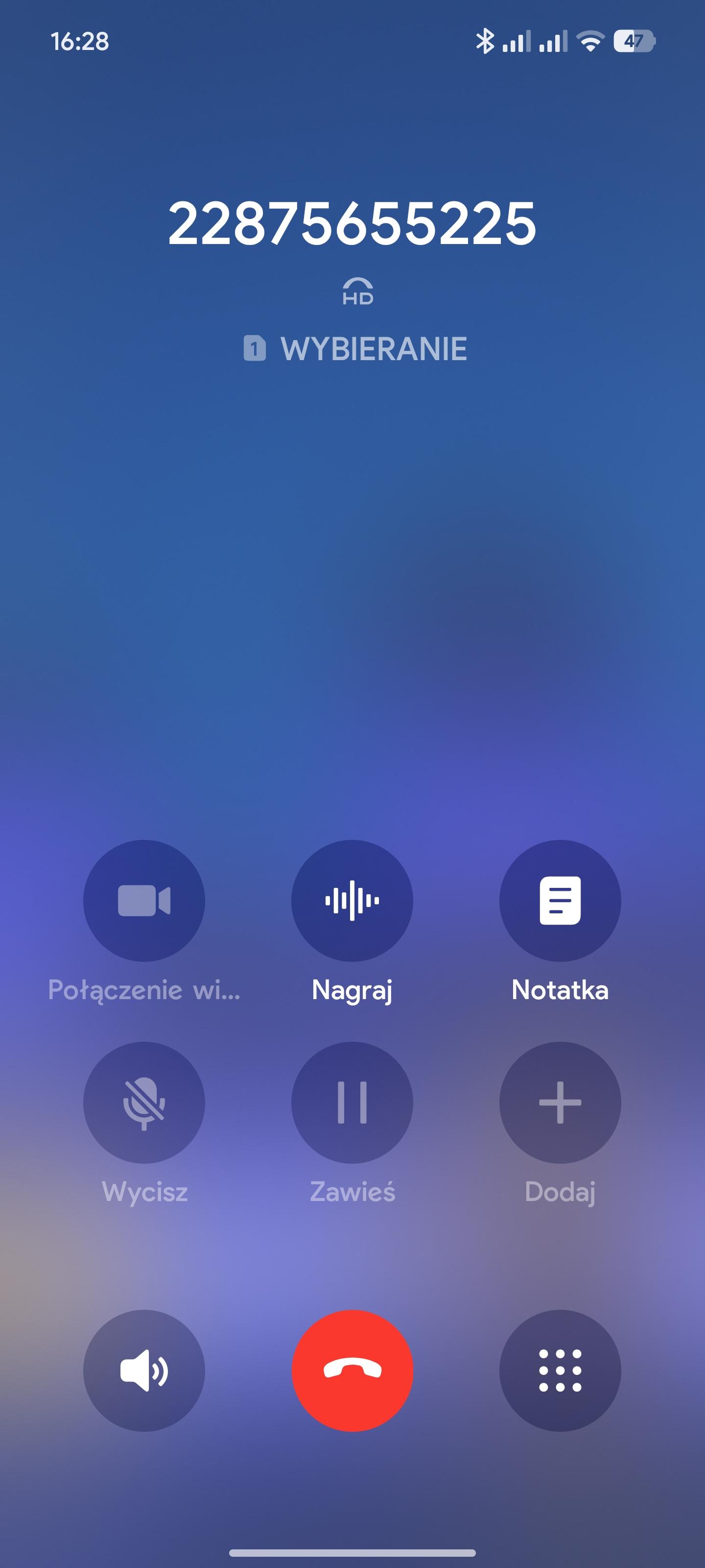

Jeszcze przed chwilą pisałeś że to wszystko jedno na którym 😎 Działało i na f7 i teraz na f7 pro. Tak, Kacper pisał tu gdzieś  że to raczej tylko na global działa.

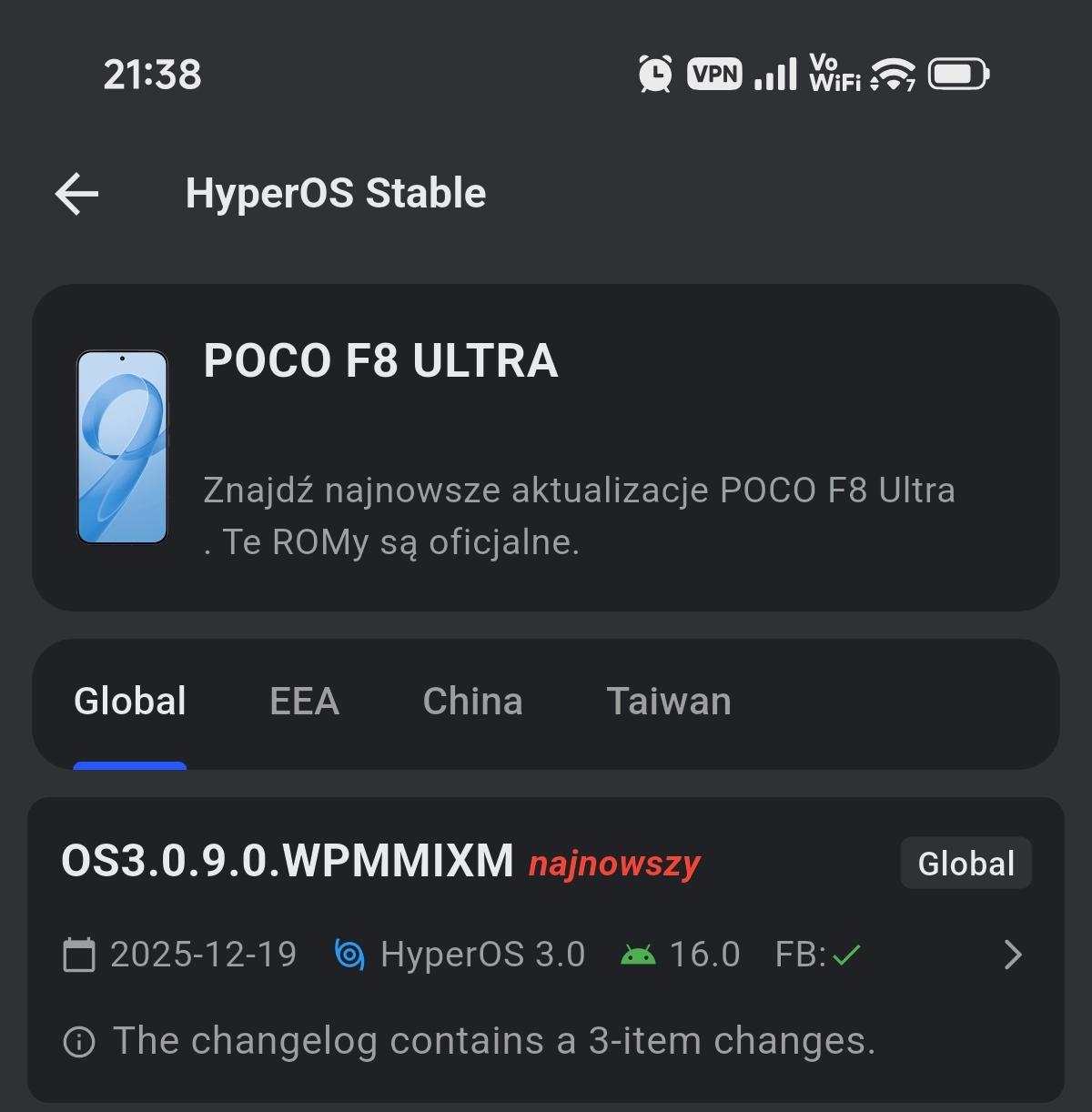

a w globalach typu MI co jest? bo to ten ogólny global - choć nie wiem czy jest akurat dla tego modelu ... na EU to zawsze chyba dają te googlowe? na f8 ultra jak patrzę i siebie w sofcie to jest ta wersja MI ...
