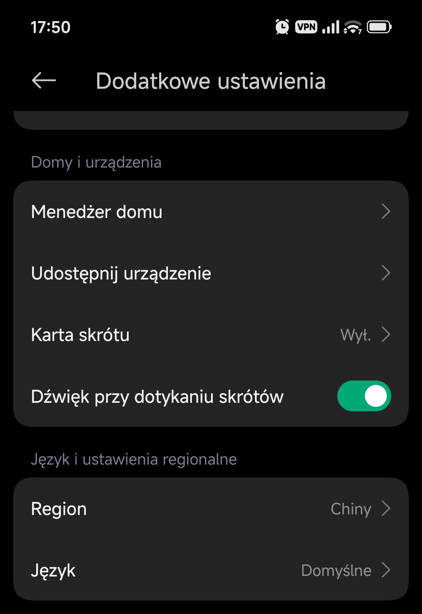

Czy ktoś potrafi  pomóc  ?     Router  Xiaomi  BE6500 Wi-Fi   zakupiony   na  Aliexpres  , brak opcji zmiany  języka  , jest tylko  opcja  zmiany  regionu  UTC co tylko  wprowadza  lokalny czas  i nic więcej  .  Czy  istnieje jakiś   firmware  EU ?  albo inna opcja  zmiany  języka ?
Co do Wi Fi  7  to nie jest tak, że   brak  obsługi  pasma 6GHz powoduje, że to nie jest  pełny  router  WiFi 7  ?

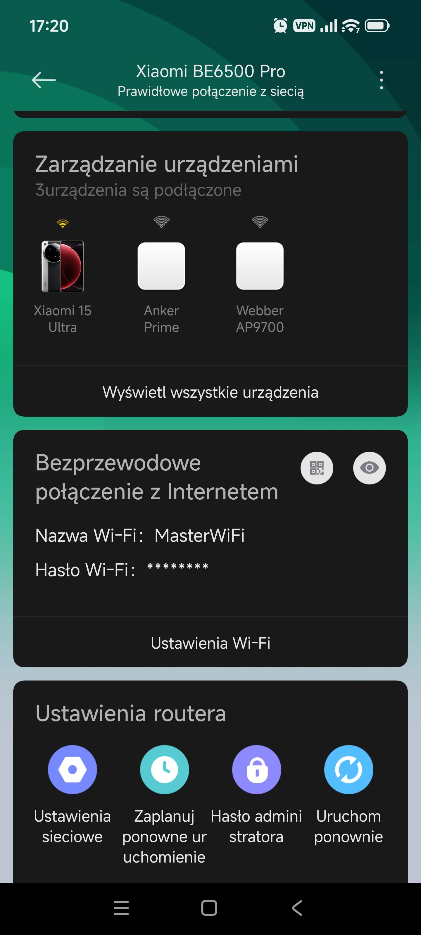

ja mam BE6500 PRO u mnie ustawienia w apce w większości są po naszemu ... tylko na stronce trzeba tłumaczyć ale to nie problem ... firmware EU nie ma ... a te 6ghz to mi akurat potrzebne jak dla prosiaka teleskop 🙃 ps. region ustawiony na Chiny ... ogólnie jeśli chodzi o zasięg to ten router jest masakryczny ... praktycznie pełny zasięg i siła a ustawiłem oba pasma na oszczędzanie baterii ... jedyny problem jaki jeszcze jest to problemy z trybem MLO ... ale z niego w sumie i nie korzystam ... sprawdzałem na ostatnim firmware z listopada i jest lepiej ale to jeszcze nie to ...
