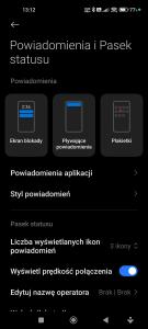

slipstream Posted April 10 Share Posted April 10 Ktoś wie jak obejść tę absurdalną opcję wyświetlania tylko jednej ikonki powiadomień obok zegarka? Znajduje rozwiązania że na różnych telefonach da się ustawić chociaż 3 zamiast jednej, ale za nic takiego w moim Xiaomi 13 nie ma (tylko włącz/wyłacz zupełnie) To jest tak głupie i idiotyczne kiedy jest miejsce na powiadomienia bo żaden notch czy inne wyspy nie ograniczają miejsca, ale na siłę robi się taką głupotę byle było jak w Apple. Link to comment Share on other sites More sharing options...
FromWP Posted April 10 Share Posted April 10 @slipstream wpisz w polu wyszukiwania ustawień "liczba wyświetlanych ikon". Tam powinien być wybór, 0, 1 lub 3 Link to comment Share on other sites More sharing options...

slipstream Posted April 10 Author Share Posted April 10 (edited) @FromWP @Master Jestem winien zamknięcia wątku dla potomnych skoro okazało się co się okazało. Zmiana regionu (Szwajcaria) pozwoliła na dostęp do nowszej aktualizacji 1.0.3.0 (zamiast 1.0.1.0) i faktycznie, jest dodana opcja rozszerzenia powiadomień do trzech. Ale żeby nie było, jak bardzo nie jest to opcja przewidziana dla polskich użytkowników Xiaomi 13 niech świadczy to, że nawet nie jest przetłumaczona na nasz język. Edited April 10 by slipstream Link to comment Share on other sites More sharing options...
