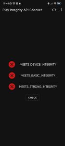

rafcio166ns Opublikowano 7 Grudnia 2023 Opublikowano 7 Grudnia 2023 Na zainstalowany module, płatności chwilę działały i potem przestały, integrity chacker pokazuje 3xczerwony usunęłam moduły z magiska, resetowałem telefon nic nie pomogło Poco x3 pro Dziwne ze pokazuje że urządzenie nie ma certyfikacji play protect w sklepie play
Kacper Skrzypek Opublikowano 7 Grudnia 2023 Opublikowano 7 Grudnia 2023 9 minut temu, rafcio166ns napisał(a): usunęłam moduły z magiska Usuń Magiska w ogóle. Z naszym modułem nie jest on potrzebny.

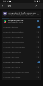

Kacper Skrzypek Opublikowano 8 Grudnia 2023 Opublikowano 8 Grudnia 2023 Będzie, tylko się będzie gryźć z PIF. Musiałbyś dodać usługi Google Play do DenyList.
rafcio166ns Opublikowano 8 Grudnia 2023 Opublikowano 8 Grudnia 2023 3 godziny temu, Kacper Skrzypek napisał(a): Będzie, tylko się będzie gryźć z PIF. Musiałbyś dodać usługi Google Play do DenyList. No teraz działa wszystko 😃 dzięki!

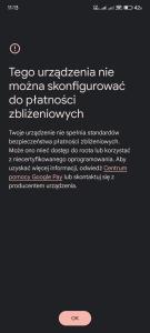

QBAQ Opublikowano 11 Grudnia 2023 Opublikowano 11 Grudnia 2023 @Kacper Skrzypektak, najnowsza z dzisiaj. Zainstalowana, moduł w Magisku wyrzuciłem, czyszczenie danych Portfela, restart i monit że urządzenie nie spełnia standardów bezpieczeństwa.
Kacper Skrzypek Opublikowano 11 Grudnia 2023 Opublikowano 11 Grudnia 2023 21 minut temu, QBAQ napisał(a): @Kacper Skrzypektak, najnowsza z dzisiaj. Zainstalowana, moduł w Magisku wyrzuciłem, czyszczenie danych Portfela, restart i monit że urządzenie nie spełnia standardów bezpieczeństwa. Jeśli chcesz używać Magiska i apki Xiaomi eu, to dodaj Usługi Google Play do DenyList.

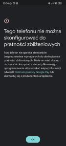

Pitors Opublikowano 7 Lutego 2024 Opublikowano 7 Lutego 2024 Mi nie działa portfel. Wykrywa roota. Xiaomi mi 11 pro. Wgrany najnowszy magisk + play integrity fix 15.5. Dzialam na ostatnim miui beta. Da się coś z tym zrobić?
kris68 Opublikowano 7 Lutego 2024 Opublikowano 7 Lutego 2024 (edytowane) A mi dokładnie z Magiskiem 27 i play integrity fix 15.5. wszystko chodzi idealnie, płatności działają, bankowość internetowa też, i mObywatel, który przedtem wykrywał roota też normalnie działa. Albo masz starszego Magiska, albo coś źle zrobiłeś. Mam Xiaomi 13 5G. Edytowane 7 Lutego 2024 przez kris68 nazwa smartfona
Pitors Opublikowano 7 Lutego 2024 Opublikowano 7 Lutego 2024 Mam magisk 27. Pewnie masz nowy system i dlatego ci działa.
