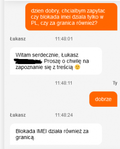

fk4mil Posted July 17, 2022 Share Posted July 17, 2022 (edited) 7 minut temu, Netoper napisał: do póki nie zostanie uregulowane to z Orange nie skorzystasz @kozseb nie skorzysta z zadnej sieci w europie, do momentu splacenia rat przez poprzedniego wlasciciela. Ban dostaje numer IMEI, ten ban obowiazuje w calej UE, dlatego najszczesciej takie telefony sprzedawane sa pozniej na Ukraine. Edited July 17, 2022 by fk4mil Link to comment Share on other sites More sharing options...
Netoper Posted July 17, 2022 Share Posted July 17, 2022 Hmm, a co mają inne sieci do zaległości w Orange? Nie mają żadnego interesu w tym. Co innego jak fon zgłoszony jako skradziony.Zresztą można się przekonać sprawdzając na stronach u innych operatorów jaki jest status.Wysłane z mojego M2007J20CG przy użyciu Tapatalka Link to comment Share on other sites More sharing options...
fk4mil Posted July 17, 2022 Share Posted July 17, 2022 (edited) 5 minut temu, Netoper napisał: Hmm, a co mają inne sieci do zaległości w Orange? Nie mają żadnego interesu w tym. Odpowiedz w poprzednim poscie + odpowiedz na Twoje domysly masz w tym dlaczego siec 3 UK tez nie ma zasiegu... "Operatorzy próbują się przed tym procederem bronić i znaleźli na to sposób — blokują niespłacone urządzenia po numerze IMEI, podobnie jak robią to klienci, którym urządzenia ukradziono" Edited July 17, 2022 by fk4mil 1 Link to comment Share on other sites More sharing options...
Netoper Posted July 17, 2022 Share Posted July 17, 2022 Taa faktycznie, wlazłem na Orange i mają w regulaminie "Blokada numeru IMEI uniemożliwia korzystanie z usług telekomunikacyjnych na Urządzeniu w każdej sieci telekomunikacyjnej"Wysłane z mojego M2007J20CG przy użyciu Tapatalka 1 Link to comment Share on other sites More sharing options...
kozseb Posted July 17, 2022 Share Posted July 17, 2022 Za granicą pewnie tel. będzie działał, gdyż nie komunikują się z polskimi sieciami. Zagraniczne sieci korzystają z roamingu więc jest od razu blokowane w Polsce. Jeśli chodzi o tel. to mam dowód zakupu i jestem ciekaw co na to powie Orange. Napisałem również do sprzedawcy na Allegro, jest to lombard więc nie żadna firma krzak, dam wam znać jaka będzie reakcja obu stron. Śmieszne jest to, że wszystko wydarzyło się przy aktualizacji. @fk4mil dziękuje za znalezienie problemu, a reszcie również dziękuję za zaangażowanie. Link to comment Share on other sites More sharing options...
patrikos23 Posted July 18, 2022 Share Posted July 18, 2022 6 godzin temu, kozseb napisał: Za granicą pewnie tel. będzie działał, gdyż nie komunikują się z polskimi sieciami. Zagraniczne sieci korzystają z roamingu więc jest od razu blokowane w Polsce. Jeśli chodzi o tel. to mam dowód zakupu i jestem ciekaw co na to powie Orange. Napisałem również do sprzedawcy na Allegro, jest to lombard więc nie żadna firma krzak, dam wam znać jaka będzie reakcja obu stron. Śmieszne jest to, że wszystko wydarzyło się przy aktualizacji. zbieg okoliczności. W zeszłym roku miałem podobnie gdy kupilem mi10t na olx niestety... i wyglądało to tak, że albo spłacę dług za telefon albo pogodzę się ze straconą kasą bo pofatygowałem się do orange. Innej opcji nie ma. Dziwi mnie tylko to, że lombard władował sie w takie coś. Teraz bardzo uważnie sprawdzam co kupuję - wogóle nie biorę opcji z przedłużeń umów u operatorów 1 Link to comment Share on other sites More sharing options...
fk4mil Posted July 18, 2022 Share Posted July 18, 2022 11 godzin temu, kozseb napisał: Za granicą pewnie tel. będzie działał, gdyż nie komunikują się z polskimi sieciami. T-mobile (infolinia, czat) oraz orange, informuje że blokada działa też za granicą. Link to comment Share on other sites More sharing options...
