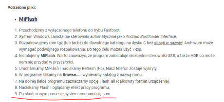

SmietankowySos Posted April 4, 2022 Author Share Posted April 4, 2022 I jak kopiuje na komputerze ( bo złapało, to telefon nie widzi tego pliku, roma w sensie) 2 godziny temu, FromWP napisał: Po takich wynalazkach powinno się najpierw wgrać oficjalny rom fastboot Miflashem. Dopiero potem od nowa instalować xiaomi.eu jak to zrobić? Takie coś wyskakuje Teraz dopiero zrozumiałem że muszę zrobić flash oryginalnego ROMu Link to comment Share on other sites More sharing options...
FromWP Posted April 4, 2022 Share Posted April 4, 2022 7 minut temu, SmietankowySos napisał: zrobić flash oryginalnego ROMu Oryginalnego i w wersji fastboot. Tam będzie skrypt flash all. Link to comment Share on other sites More sharing options...

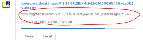

SmietankowySos Posted April 4, 2022 Author Share Posted April 4, 2022 nie ma właśnie The system cannot find the file specified. (flash_all.bat) Aha, w wersji fastboot https://xiaomirom.com/en/download/redmi-note-9-pro-joyeuse-stable-V12.5.7.0.RJZEUXM/#europe-fastboot Ściągam z tej strony Dziwne że to 5GB waży Już po prostu wyłączyłem myślenie na jutro telefon potrzebny a ja teraz walczę ze stresem i naprawą Link to comment Share on other sites More sharing options...
FromWP Posted April 4, 2022 Share Posted April 4, 2022 Tu masz link bezpośredni https://bigota.d.miui.com/V12.5.7.0.RJZEUXM/joyeuse_eea_global_images_V12.5.7.0.RJZEUXM_20220214.0000.00_11.0_eea_3f22584d1d.tgz tak, fastboot prawie 5GB waży. Trzeba go dwukrotnie rozpakować. Link to comment Share on other sites More sharing options...
SmietankowySos Posted April 4, 2022 Author Share Posted April 4, 2022 To właśnie z tego serwera się pobiera U mnie 9. punkt się nie robi, telefon się nie uruchamia znowu A już się zakończyło Pokazał się napis MIUI Czekam jeszcze bo pierwszy boot się długo robi Już jest, telefon działa! Dziękuje wszystkim ❤️ Myślałem że zawału dostanę Link to comment Share on other sites More sharing options...
