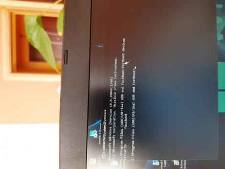

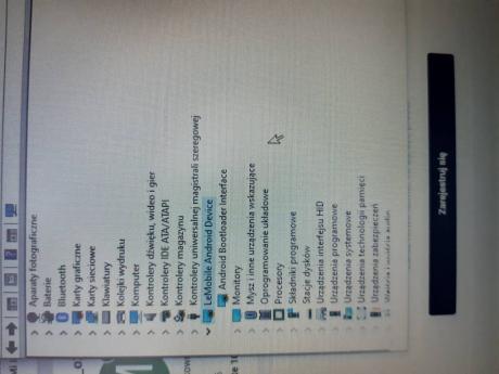

dzanas69 Posted March 8, 2022 Share Posted March 8, 2022 Witam, jestem laikiem i szykuje się do odblokowania bootloadera, w związku z powyższym mam pytanie: w chwili obecnej jestem na europejskim 13.0.3.0, podpinam telefon w trybie fastboot , na telefonie jest tylko napis Fastboot, bez robocika, natomiast na laptopie zgłasza się jako android booloader interface. Czy to jest poprawna sytuacja?I drugie pytanie, mam zainstalowane minimal adb i fastboot w wersji 1.4 Witam, jestem laikiem i szykuje się do odblokowania bootloadera, w związku z powyższym mam pytanie: w chwili obecnej jestem na europejskim 13.0.3.0, podpinam telefon w trybie fastboot , na telefonie jest tylko napis Fastboot, bez robocika, natomiast na laptopie zgłasza się jako android booloader interface. Czy to jest poprawna sytuacja?I drugie pytanie, mam zainstalowane minimal adb i fastboot w wersji 1.4 , tam wydając komendę fastboot devices telefon nie jest wykrywany. Czy tak powinno być?Witam, jestem laikiem i szykuje się do odblokowania bootloadera, w związku z powyższym mam pytanie: w chwili obecnej jestem na europejskim 13.0.3.0, podpinam telefon w trybie fastboot , na telefonie jest tylko napis Fastboot, bez robocika, natomiast na laptopie zgłasza się jako android booloader interface. Czy to jest poprawna sytuacja?I drugie pytanie, mam zainstalowane minimal adb i fastboot w wersji 1.4 Link to comment Share on other sites More sharing options...
rumot Posted March 8, 2022 Share Posted March 8, 2022 Wszystko jest OK. Robocika już nie ma jest tylko napis🙂 Link to comment Share on other sites More sharing options...
dzanas69 Posted March 8, 2022 Share Posted March 8, 2022 Ok, dzięki za info Link to comment Share on other sites More sharing options...
