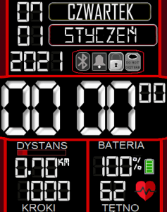

Następne pytanie do znawców tematu. Plik po rozpakowaniu i spakowaniu przestaje wyświetlać ikony statusu (alarm, dnd, bt, etc.), chociaż nie były modyfikowane w tym względzie żadne parametry. W pierwotnym pliku działały. Jak sobie z tym poradzić?
Link to comment
Nie, specjalnie sprawdzałem. Nawet jak robi podgląd w GIF-ie to są widoczne. A na zegarku nie działają.
Tak się zastanawiam, czy problem nie leży przypadkiem w tym, że po edycji tarczy instaluję w zegarku "packed_zip.bin" a nie "packed.bin". Ten "packed.bin" praktycznie zawsze ma ponad dopuszczalne 1.5 MB, więc zegarek go nie przyjmuje. A ten z końcówką "zip" jest mały (do ok. 200 KB) i tylko ten mogę zainstalować. Wszystko jest potem OK, za wyjątkiem wyświetlania ikon statusu.
A już się cieszyłem, że ogarnąłem temat...
Edited by Carburator
Link to comment
