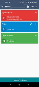

Archon1 Posted November 3, 2020 Share Posted November 3, 2020 Sprawdźcie czy macie włączoną funkcję wybudzania po podniesieniu telefonu, nie pamiętam dokładnie gdzie ona jest, ale jest. Sam nie próbowałem przechylać głowy co prawda, jutro sprawdzę, ale rozmawiałem kilka razy leżąc i nie wybudzał się. Link to comment Share on other sites More sharing options...
