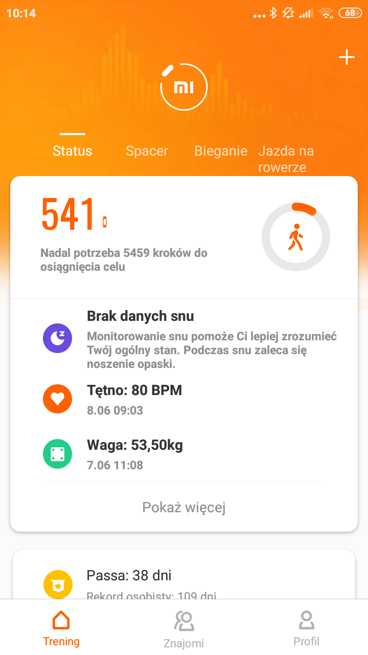

Klaman Opublikowano 5 Czerwca 2020 Opublikowano 5 Czerwca 2020 Mam dokładnie to samo. Do ~230 dni passy (nie „pasji”), miałem „lepiej niż 96% użytkowników”. Od kilkunastu dni zrobiło się nagle 64%, a dzisiaj mam już 63%. Jakaś kompletna bzdura. Mało tego… Dzisiaj mimo tego, że zliczył kroki, to podsumowanie dnia jest… 0. Jakbym nic nie zrobił. „Odparowałem” opaskę, podłączyłem ponownie (nagle zaczęły działać powiadomienia), ale niestety – kroki niby ogólnie zlicza, ale nie dolicza do passy ani podsumowania dnia. A dzisiaj rano była aktualizacja Mi Fit – czyli kiepską apkę jeszcze bardziej skiepścili. :|

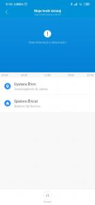

bubum3u Opublikowano 6 Czerwca 2020 Opublikowano 6 Czerwca 2020 Mam też tak od 3 dni, kroki zrobione a w podsumowaniu 0, albo inne śmieszne wartości (11, 23, 64). Nie analizuje także tętna i snu. Nie mogłem sobie poradzić z tym, straciłem 149 dni passy. Po wyczyszczeniu pamięci podręcznej w MiFit, wróciło wszysko do normy. Ale poprzednich dni nie zaktualizowało.
Kacper Skrzypek Opublikowano 6 Czerwca 2020 Opublikowano 6 Czerwca 2020 U mnie nawet czyszczenie nie pomaga. Kroki zlicza w jakiś śmieszny sposób... W głównym menu jest ok, po wejściu w kroki już nie.

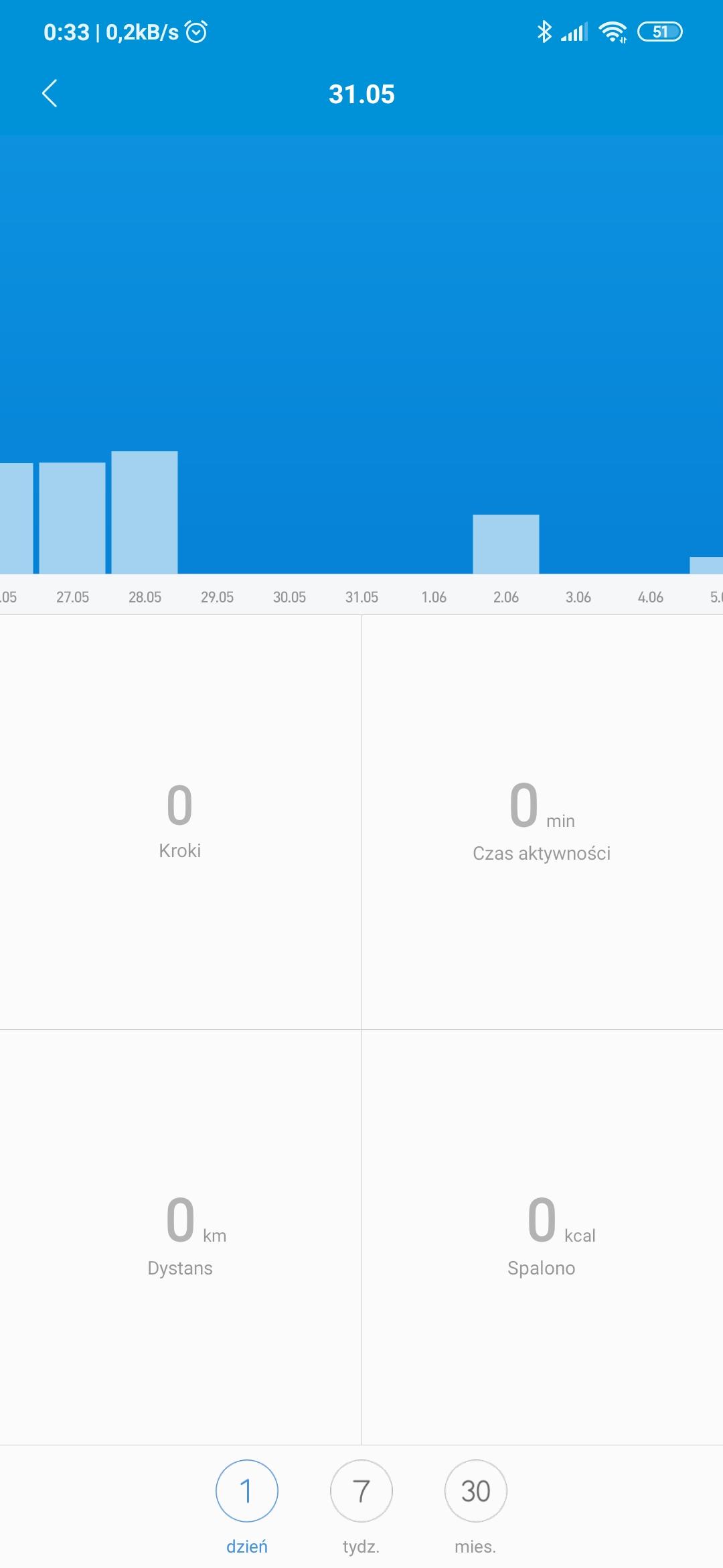

pkonrad Opublikowano 6 Czerwca 2020 Opublikowano 6 Czerwca 2020 Spróbujcie odinstalować i zainstalować Mi Fit od nowa. Z tym że, u mnie po odinstalowaniu i ponownym zainstalowaniu pojawiły się dziury w historii. W sumie to nawet nie wiem czy były one wcześniej, czy pojawiły się właśnie po odinstalowaniu apki. Od 25.04 do 30.04 w historii nie ma żadnych danych, tak jakby opaska była wcale nie noszona. Wcześniej mam dziury po 1,5 miesiąca bez danych. Sprawdźcie jak jest u Was.

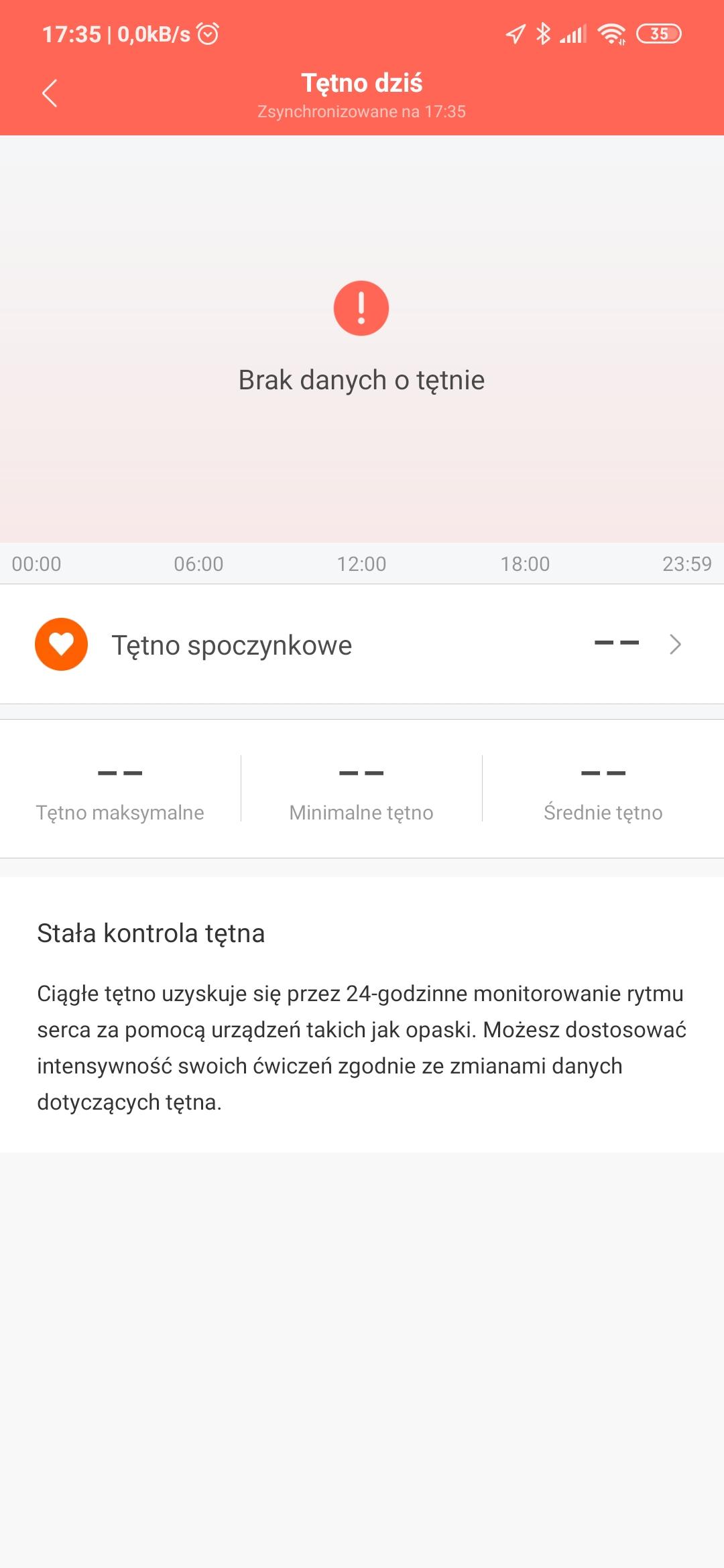

DzaceQ Opublikowano 6 Czerwca 2020 Opublikowano 6 Czerwca 2020 Tydzień temu zmieniłem opaskę z 3 na 4 u mnie nic nie działa brak historii kroków, snu, tętna passa też znikła. Lipa.

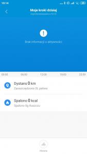

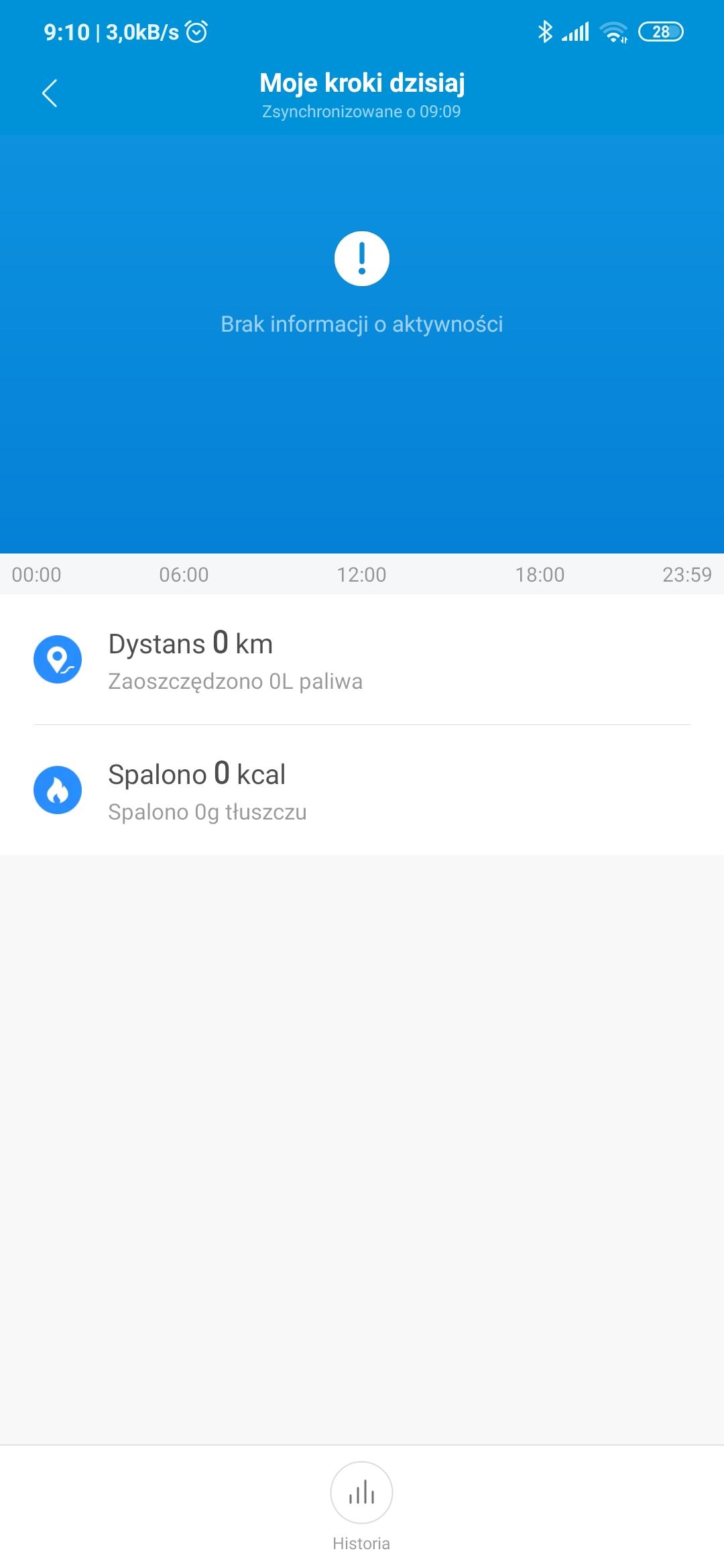

Samestee Opublikowano 8 Czerwca 2020 Opublikowano 8 Czerwca 2020 (edytowane) Witam, nie wiem czy w dobrym dziale i przepraszam jeżeli temat już był, ale jestem nowa i jeszcze nie ogarniam. Mam od paru dni problem z apka Mi Fit. Zmieniłam po roku bezproblemowego działania Mi Band 2 na 3 i przez parę dni było ok, potem apka przestała wyświetlać dane aktywność po wyżej 300 kroków. Na ekranie głównym jest ok, opaska jest połączona, tętno i wszystko aktualizuje a kroki w zakładce aktywność już nie. Myślałam że to wina opaski, więc wróciłam do dwójki i niestety to samo, chociaż rok działała super. Stąd wiem że wina raczej po stronie apki. Są też problemy z monitorowaniem snu. Co z tego że mam codziennie ponad 10000 kroków na ekranie głównym, skoro zapisuje mi to co w aktywność czyli nic. Pomaga odinstalowanie apki, wtedy synchronizacja jest stanu faktycznego na chwilę, dalej już nie aktualizuje. Passa 400 dni poszła się paść. Wszystkie uprawnienia mam zezwolone dla Mi Fit, w tle, bateria itp. Mój telefon to Redmi 5A. Ktoś tak miał? Proszę o pomoc. Pozdrawiam połączyłem z istniejącym wątkiem /Orjon Edytowane 8 Czerwca 2020 przez Orjon

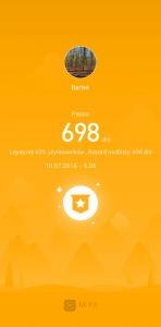

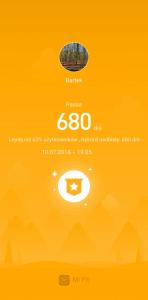

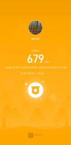

barst86 Opublikowano 8 Czerwca 2020 Opublikowano 8 Czerwca 2020 (edytowane) Witam wszystkich na forum. Wprawdzie wątek dotyczy mi band 4, ale potwierdzam, że problem jest także na amazfit bip. Wczoraj nie zsynchronizowalo mi treningu (spacer) poprawnie, tzn. jest w aplikacji sam teening, ale nie doliczyło kroków do puli dziennej, potem też już nie liczył do puli kroków (na ekranie mi fit łączył i pokazywał całość kroków z dnia, ale nie zapisywało tego trwale). No i passa poszła się .... A było to 698/699 licząc niezaliczony dzień. Do niedawna miałem lepiej niż 99 procent, ale przy 680 dni spadło na 63 procent. Teraz po ponownym parowaniu wszystko się pomieszało: są dziury jak juz ktos zauważył jakby opaska nie była noszona. Przesiadłem się na aplikację amazfit, z kontem Xiaomi łączy poprawnie, ale te same błędy. Pozostaje liczyć sobie passę w głowie. Pozdrawiam EDYCJA: Koleżanko Samestee - problem jest ogólny, dotyczy aplikacji bądź kont Xiaomi - u mnie logowanie przez aplikację MiFit czy Amazfit daje takie same błędy i problemy - jakby dane synchronizowane na serwerach Xiaomi się pomieszały. Nie ma chyba też znaczenia cel kroków (u mnie 10 k, u Ciebie widzę 6 k, a standardowo jest chyba 8 k - w każdym przypadku podobne błędy). Sprawdź jeszcze czy nie masz "dziur" w historii konta, jak pisali Koledzy powyżej czy jak mam ja. Edytowane 8 Czerwca 2020 przez barst86 1
drakster88 Opublikowano 8 Czerwca 2020 Opublikowano 8 Czerwca 2020 (edytowane) Witajcie, u mnie występuje identyczny problem , opaska liczy kroki, mierzy tętno (pomiary ręczne) ale aplikacja nie jest tego wstanie poprawnie odbierać z opaski tj. pokazuje ogólną liczbę kroków, ale nie można wejść w szczegóły (ile, kiedy, nie ma wykresu ani szczegółów), nie ma wykresu tętna, ani statystyk snu, kroki nie wliczają się do celu i "passy". Mam Mi Band 4 sparowany z Xiaomi Mi 9T Pro. Sprawdzone u mnie, że problem ustępuje na "chwilę" (tj. aplikacja odbiera dane z opaski), gdy wyloguje się z apki i zaloguje ponownie, tak jakby apka była w stanie wtedy zsynchronizować się w pełni z opaską, taki sam efekt przynosi odinstalowanie apki i zainstalowanie ponownie. Minusem tego rozwiązania jest to, że trzeba na nowo uaktywniać odblokowanie telefonu przez bluetooth - więc raczej nikt tego nie będzie na okrągło robił. Proszę przedstawicieli Xiaomi na forum, aby przekierowali problem dalej, programiści powinni podjąć jakieś prace nad wydaniem aktualizacji apki, która wyeliminuje ten gruby problem. Pozdrowienia, drakster88 Edytowane 8 Czerwca 2020 przez drakster88

Samestee Opublikowano 8 Czerwca 2020 Opublikowano 8 Czerwca 2020 (edytowane) Dnia 8.06.2020 o 10:53, barst86 napisał: @barst86 Dzięki wielkie za odpowiedź, bo już chciałam odnieść opaskę na gwarancję. Dziękuję także osobie, która mój post przeniosła tutaj. Również mam luki w historii i cyrki na obu opaskach, spra dzone na 2 różnych telefonach . Czyli, że to ogólny problem i trzeba czekać? Pozdrawiam Edytowane 9 Czerwca 2020 przez Samestee Błąd
