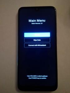

Dwa miesiące temu kupiłem córce Xiaomi Redmi Note 8T i dzisiaj mi oświadczyła że zresetowała telefon do ustawień fabrycznych bo zapomniała hasła blokady telefonu i myślała że reset jej w tym pomoże .
Niestety hasło jest nadal potrzebne , moje pytanie czy jest sposób żebym go odblokował czy lepiej dać telefon gdzieś do serwisu ?
Moja córka ma 11 lat nie potrzebnie jej zostawiłem konfigurowanie telefonu , konto gmail nie wiadomo jakie a hasło też nie mam pojęcia co ona tam wpisała ,czy w ogóle ma konto Xiaomi nie mam pojęcia. Da się z tym coś zrobić czy serwis tylko ?

Chyba nie ma. To wygląda jakby pamiętało hasło blokady ekranu, ale konto googla raczej założyła. Próbowałeś jeszcze raz zrobić wipe z poziomu tego ekranu recovery?
Próbowałem , wipe  nic nie daje . Konto googla miała ale nie pamięta ani nazwy ani hasła , masakra z tą moją córką .

To blokada Google. Chyba idzie to obejść. Trzeba zalogować się na konto google z kompa i tam wejść w znajdz urządzenie. Kliknąć opcje wyczyść telefon. Jeśli nie pamięta się loginu i hasła, to kaplica. Trzeba oddać do serwisu.

Tyle że nie wiadomo jakie konto googla, o haśle nie wspomnę. Wgranie romu MiFlashem powinno pomóc, tylko nie ma pewności, że po uzyskaniu dostępu do sieci nie wyświetli się komunikat, że to urządzenie było przypisane do konta googla z prośbą o podanie hasła do tego konta.
Po flashowaniu będzie pisało, że konto zostało zresetowane i trzeba się na nie zalogować.
Opublikowano (edytowane)
Raczej nie, dlaczego miało by być zresetowane? Google może pamiętać ID urządzenia i poprosić o hasło do ostatniego konta na którym było zalogowane w momencie próby zalogowania na inne konto googla. Nie zawsze tak się dzieje, ale widzę że mechanizm googla działa coraz lepiej.
Edytowane przez FromWP
Jak się nie wylogowałem z telefonu, to zawsze po czystej instalacji, prosiło o zalogowanie się do konta z przed czyszczenia.A już kilkanaście razy flashowałem różne custom romy i miui przez fastboota. Zawsze ten sam komunikat, gdy nie usunąłem haseł i konta Google
Jeżeli jest to rzeczywiście blokada Google, to istnieją programy do usunięcia blokady FRP, większość płatna, sam kiedyś z jakiegoś korzystałem, bodajze 30zl zapłaciłem, ale problem rozwiązałem... Używałem i działa na 100% na Huawei/Honor i niektórych Xiaomi D&G Unlocker Tools (wszystkie na snapach bez problemu szły, na MTK czasami nie trybiły).
