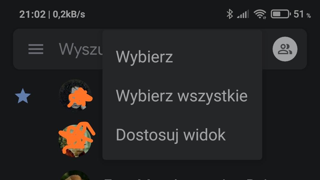

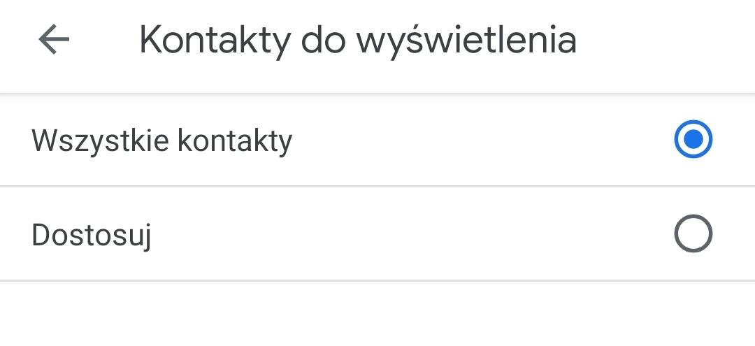

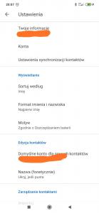

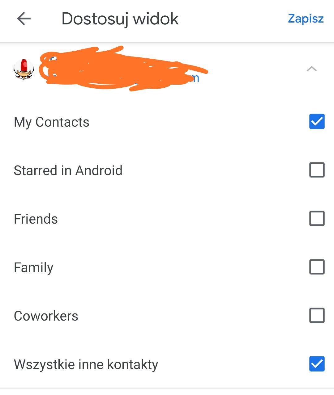

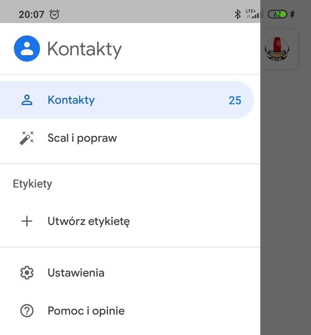

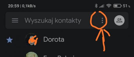

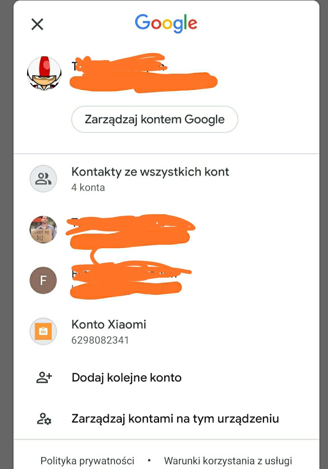

Leser Opublikowano 23 Września 2020 Opublikowano 23 Września 2020 (edytowane) Podbijam temat bo odpowiedzi powyżej nie rozwiązały problemu z wyświetleniem kontaktow karty sim. Dodaje kilka screenow ustawień w RN8T i z tego co czytałem powyżej powinienem szybko znaleźć w ustawieniach opcje wyświetlania numerow z karty sim. Ale... Wchodząc w aplikacje Kontakty i wybierając w prawym górnym rogu ikonke konta google wyswietla mi sie to co na pierwszym screenie i tam juz powinna być możliwość wybrania karty sim, ale jej nie ma. Idac dalej screeny nastepne w ustawieniach tez nie ma zadych opcji karty sim. Jak mam to zrobić zeby wyświetlić kontakty z karty sim??? Edytowane 23 Września 2020 przez Leser

FromWP Opublikowano 23 Września 2020 Opublikowano 23 Września 2020 @Leser w złym miejscu szukasz. Nie w ustawieniach tylko w opcjach wyświetlania kontaktów to jest. Klikasz trzy kropki po prawej na górze i dalej dostosuj widok.
Leser Opublikowano 23 Września 2020 Opublikowano 23 Września 2020 (edytowane) 20 godzin temu, brawo napisał: Nie wiem jaki masz problem. Chcesz wydobyć kontakty z karty sim czy co? Chce je widzieć zebym mogł je usunać z karty sim. Ale nigdzie nie widze opcji wyświetl kontakty z karty sim. 19 godzin temu, FromWP napisał: @Leser w złym miejscu szukasz. Nie w ustawieniach tylko w opcjach wyświetlania kontaktów to jest. Klikasz trzy kropki po prawej na górze i dalej dostosuj widok. Juz tam klikałem i mam takie coś: Edytowane 24 Września 2020 przez mrosi Edytujemy cytowaną zawartość...

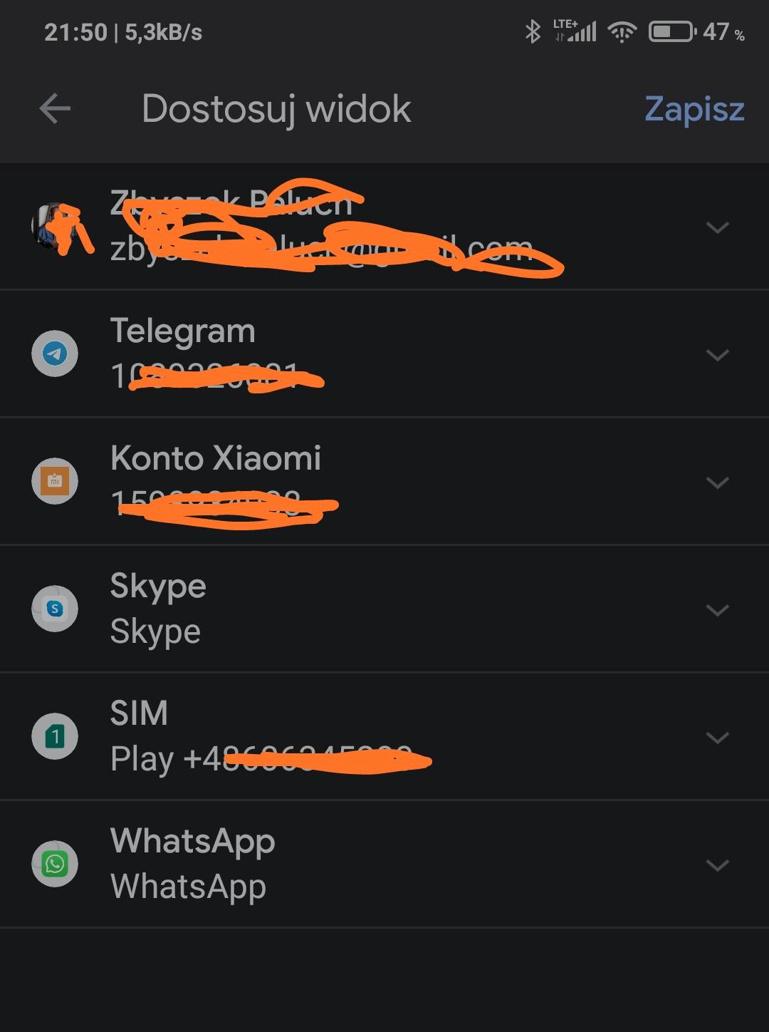

FromWP Opublikowano 23 Września 2020 Opublikowano 23 Września 2020 (edytowane) 9 minut temu, Leser napisał: Chce je widzieć zebym mogł je usunać z karty sim. Ale nigdzie nie widze opcji wyświetl kontakty z karty sim. Juz tam klikałem i mam takie coś: Prawdopodobnie masz jakąś starą wersję kontaktów. Ja mam 3.31.1 i mam tak Na apkmirror znajdziesz nowszą, może być beta.Widget blockquote Edytowane 23 Września 2020 przez FromWP
brawo Opublikowano 24 Września 2020 Opublikowano 24 Września 2020 Przełóż kartę do innego telefonu ze starszą wersją oprogramowania.
Leser Opublikowano 24 Września 2020 Opublikowano 24 Września 2020 (edytowane) 18 godzin temu, FromWP napisał: Prawdopodobnie masz jakąś starą wersję kontaktów. Ja mam 3.31.1 i mam tak Na apkmirror znajdziesz nowszą, może być beta.Widget blockquote Mam identyczna wersje co Twoja. Wiec nie wiem dlaczego ja nie mam tego. 9 godzin temu, brawo napisał: Przełóż kartę do innego telefonu ze starszą wersją oprogramowania. Nie mam telefonu ze starszym oprogramowaniem, który obsługuje karty nano. Edytowane 24 Września 2020 przez mrosi Nie przewalamy bezmyślnie obrazków z cytowanej zawartości...
FromWP Opublikowano 24 Września 2020 Opublikowano 24 Września 2020 (edytowane) 6 minut temu, Leser napisał: Mam identyczna wersje co Twoja. Wiec nie wiem dlaczego ja nie mam Może to dodatkowo kwestia romu i telefonu. U mnie Miui 12 Mi9Lite. Z tego co pamiętam tej opcji kiedyś nie było. Jedyna rada z tym co masz, to zaimportowac kontakty z sim i nie używać SIM do kontaktów. Edytowane 24 Września 2020 przez FromWP
