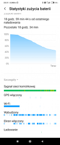

Dla mnie nie jest to normalne, gdy odpinam od ladowarki o godz. 5:30 a godz. 11:00 mam około 50% baterii
Zdecydowanie nie jest to normalne. U siebie mam 44% pod koniec dnia (18h od ładowania) z włączonym WiFi (30% czasu) i wszystkim innym co potrzebne i około 5h włączonego ekranu.
Screenshot_2020-01-18-23-31-11-268_com_miui.securitycenter.thumb.png.7154690b3831925323805741709a6345.pngScreenshot_2020-01-18-23-11-37-661_com_miui.securitycenter.thumb.png.10409ac788d7d3e25fa361629f7c7aeb.pngIMG_20200118_233645.thumb.jpg.c9336ee5c89b85689e261b1ce6d30421.jpg

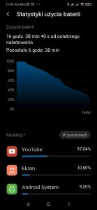

Screenshot_2020-01-09-21-03-34-413_com_miui.securitycenter.thumb.jpg.82e072ebefb0225984ff7d4992cf76a7.jpg
U mnie uparcie tak... Wersja EU 11.3.3
Sygnał sieci 2-4 kreski, w większości skacze 2-3. I zupełnie nie rozumiem dlaczego raz w nocy zjada 2% drugi raz leżąc w tym samym miejscu 4%.
