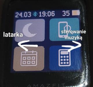

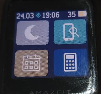

tomurbanowicz Opublikowano 24 Marca 2023 Opublikowano 24 Marca 2023 Godzinę temu, slimak131 napisał(a): Udało mi się zmienić opis res z 61 na 86 i ft z 8 na 9. Jest w nim latarka? Godzinę temu, slimak131 napisał(a): Teraz można instalować moją wersję BipOs (odporną na orginalny zepp) z poprzedniej strony, dowolnym programem. I czy możesz sprawdzić, czy masz powiadomienia z GMAIL? Coś u mnie na tym rosyjskim FW nie miałem.

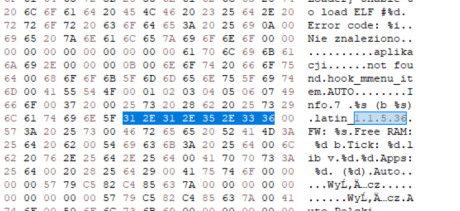

tomurbanowicz Opublikowano 25 Marca 2023 Opublikowano 25 Marca 2023 (edytowane) 2 godziny temu, slimak131 napisał(a): Z fw niestety nic nie zrobię. A bardzo by się przydało przerobić nasz bipos 0.5.5(b7)PL 1.1.5.36 tak by był rozpoznawany jako 1.1.7.02 BipOs5557PL-1.1.5.36fw.latin 465 kB · 0 pobrań Nie można po prostu w FW zmienić numer wersji na 1.1.7.02? Tak robiłem z poprzednimi pierwotnymi wersjami. BTW: czy ta wersja PL ma wyłączone podświetlanie i wybudzanie ekranu przy powiadomieniach? Edytowane 25 Marca 2023 przez tomurbanowicz
slimak131 Opublikowano 25 Marca 2023 Opublikowano 25 Marca 2023 15 minut temu, tomurbanowicz napisał(a): Nie można po prostu w FW zmienić numer wersji na 1.1.7.02? Tak robiłem z poprzednimi pierwotnymi wersjami. A jak to zrobić? Nawet nie wiem jak rozpakować i potem spakować fw. 15 minut temu, tomurbanowicz napisał(a): BTW: czy ta wersja PL ma wyłączone podświetlanie i wybudzanie ekranu przy powiadomieniach? Nie, ale ma pogodę i menu bipos po polsku.
tomurbanowicz Opublikowano 25 Marca 2023 Opublikowano 25 Marca 2023 2 minuty temu, slimak131 napisał(a): A jak to zrobić? Nawet nie wiem jak rozpakować i potem spakować fw. Bez rozpakowania, po prostu edycja HEX binarki https://mh-nexus.de/en/hxd/ 6 minut temu, slimak131 napisał(a): A jak to zrobić? Nawet nie wiem jak rozpakować i potem spakować fw. Wyszukaj wszystkie ciągi z numerem i wprowadź dokładnie w tych miejscach nowe - nie może być ani mnie, ani więcej hex - zastąp po prostu to co było nowymi 1:1. 1
