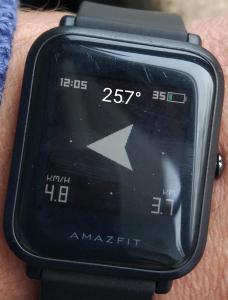

slimak131 Opublikowano 6 Grudnia 2020 Opublikowano 6 Grudnia 2020 (edytowane) Znalazłem Twoje wpisy na rosyjskim forum. Rozwiązaniem dokładności wskazań strzałki w gps powroty przy staniu w miejscu, będzie dodanie wyświetlania azymutu w stopniach (0-360°). Azymut nie zmienia się tak dynamicznie jak wskazania strzałki. Można go (azymut/namiar) wykorzystać w zewnętrznym kompasie lub tym w zegarku, nawet jak stoimy w miejscu. Symulacja Odczyt w prawdziwym zegarku. Edytowane 9 Grudnia 2020 przez mrosi Po co tyle pustych wierszy w poście...?
lisek1953 Opublikowano 6 Grudnia 2020 Opublikowano 6 Grudnia 2020 (edytowane) 2 godziny temu, slimak131 napisał: Znalazłem Twoje wpisy na rosyjskim forum. To jest trochę zawiłe. Nie wiem tylko czy to będzie bardziej zrozumiałe od strzałki no i kto to ma zrobić ?. Nie umieściłeś przecież żadnego pliku. Edytowane 6 Grudnia 2020 przez mrosi Edytujemy cytowaną zawartość...
slimak131 Opublikowano 6 Grudnia 2020 Opublikowano 6 Grudnia 2020 Rosjanie Trzeba tylko poprosić. Wysyłam jeszcze raz zdjęcia

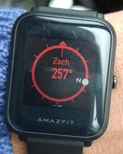

lisek1953 Opublikowano 6 Grudnia 2020 Opublikowano 6 Grudnia 2020 1 godzinę temu, slimak131 napisał: Rosjanie Trzeba tylko poprosić. Miałem na myśli plik gotowej poprawionej przez Ciebie aplikacji a nie zdjęcia. O ile dobrze pamiętam z harcerstwa to azymut jest to kąt pomiędzy kierunkiem marszu a kierunkiem północnym. To co wyświetla się na zegarku 257° to tylko mnie dezorientuje, a kółko zamiast strzałki chyba niewiele zmienia. Może się mylę, proszę innych obserwujących o wypowiedzenie się w tym temacie. Co o tym sądzą ?

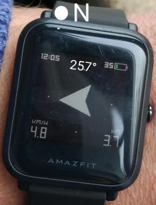

slimak131 Opublikowano 6 Grudnia 2020 Opublikowano 6 Grudnia 2020 (edytowane) 2 godziny temu, lisek1953 napisał: O ile dobrze pamiętam z harcerstwa to azymut jest to kąt pomiędzy kierunkiem marszu a kierunkiem północnym. To co wyświetla się na zegarku 257° to tylko mnie dezorientuje, 257° to kąt względem północy, jaki trzeba zachować by dojść do punktu docelowego. Kąt ten można odczytać na dowolnym kompasie. Drugie zdjęcie przedstawia odczytanie tego kąta na fabrycznej aplikacji kompas znajdującej się w każdym zegarku bip. P.S Poprawiłem poprzedni wpis, by był bardziej czytelny. Edytowane 6 Grudnia 2020 przez slimak131
lisek1953 Opublikowano 6 Grudnia 2020 Opublikowano 6 Grudnia 2020 (edytowane) Zwracam się z uprzejmą prośbą do Steel_rat (na Nim można zawsze polegać) o przetłumaczenie na język polski aplikacji mierzącej temperaturę ciała - sprawdziłem oryginalną rosyjską wersję działa poprawnie. BipThermometerRU_v02.elf A to jej opis: "Instrukcje:1. Po uruchomieniu programu pomiar pulsu rozpoczyna się automatycznie (mi zajęło to 25 sekund).2. Po zakończeniu pomiaru pojawią się następujące wyniki pomiaru: Temperatura wyjściowa - średnia temperatura ciała (parametr uwzględniony we wzorze). Teraz jest 35,5 stopnia. Tętno podstawowe - tętno średnie (parametr uwzględniony we wzorze). Teraz 78 uderzeń na minutę. Aktualna temperatura - temperatura ciała obliczona zgodnie z prawem Liebermeistera . Bieżące tętno - aktualne tętno odebrane z nadajnika na klatkę piersiową (parametr zawarty we wzorze). 1. Do napisania tego programu zachęcił mnie artykuł o dodaniu funkcji pomiaru temperatury ciała do Mi Band 5, zgodnie z prawem Liebermeistera .2. Zgodnie z prawem Liebermeistera, dzielnik we wzorze powinien mieścić się w przedziale od 8 do 10. Przyjąłem wartość 10.3. Ten program nie jest instrumentem medycznym, ponieważ podaje bardzo przybliżone wartości. W przypadku problemów zdrowotnych wynikających z używania tego programu autor nie ponosi odpowiedzialności. Używaj urządzeń medycznych.4. Program jest bardzo prymitywny. Nie można zmienić podstawowych parametrów temperatury i tętna. Zmiany tych parametrów i ulepszenia interfejsu zostaną wprowadzone w przyszłych wersjach programu". I jeszcze gdybyś przetłumaczył na polski nazwę zaktualizowanej aplikacji sterowanie muzyką - Music_Control_Mod_2.elf Edytowane 6 Grudnia 2020 przez lisek1953 Poprawka i uzupełnienie

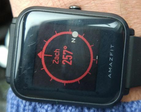

lisek1953 Opublikowano 6 Grudnia 2020 Opublikowano 6 Grudnia 2020 (edytowane) 7 godzin temu, slimak131 napisał: 257° to kąt względem północy, jaki trzeba zachować by dojść do punktu docelowego. Kąt ten można odczytać na dowolnym kompasie. Drugie zdjęcie przedstawia odczytanie tego kąta na fabrycznej aplikacji kompas znajdującej się w każdym zegarku bip. P.S Poprawiłem poprzedni wpis, by był bardziej czytelny. Powtarzam: myślałem że utworzyłeś taką poprawioną aplikację i pozwolisz ją przetestować, może by mnie to przekonało do Twojej koncepcji. Osobiście tylko dla mnie strzałka (która w ostatniej wersji jest już całkiem stabilna) jest bardziej przekonywająca od kółka, ale przecież mogę się mylić. Dlatego też ciekawi mnie co inni myślą o tym projekcie ? Edytowane 6 Grudnia 2020 przez lisek1953
slimak131 Opublikowano 7 Grudnia 2020 Opublikowano 7 Grudnia 2020 Oczywiście strzałka jest lepsza, wygodniejsza, ale pokazuje czasami głupoty. Wyświetlenie dodatkowo azymutu ( 257°) umożliwia 100% weryfikację kompasem, czy strzałka pokazuje akurat dobry kierunek. Strzałka = azymut + niedokładny wektor z ostatnich 25m. 257° = azymut. Symulacja: gps powroty pokazuje prawidłowo kierunek strzałką. Potwierdzenie prawidłowego wskazania strzałki za pomocą kompasu.
lisek1953 Opublikowano 7 Grudnia 2020 Opublikowano 7 Grudnia 2020 (edytowane) 5 godzin temu, slimak131 napisał: Potwierdzenie prawidłowego wskazania strzałki za pomocą kompasu. Stwórz aplikację i daj do przetestowania to się zobaczy... Przekopiowałem z rosyjskiego forum:" slim napisał: Cześć, bardzo dziękuję za wspaniały program.I o ile jest to technicznie możliwe, wykonaj wersję z azymutem.Dla dokładniejszego ustawienia i oszczędzania baterii.Przepraszamy za język tłumaczenia google Brak dostępu do kompasu ... - i co teraz ? Edytowane 7 Grudnia 2020 przez lisek1953
slimak131 Opublikowano 7 Grudnia 2020 Opublikowano 7 Grudnia 2020 Nic. Azymut jest w "gps powroty" wyliczany z punktów. Na podstawie azymutu i kąta względem wektora z ostatnich 25m wyliczana jest strzałka. Bez możliwości wyliczenia azymutu ten program by nie działał.
lisek1953 Opublikowano 7 Grudnia 2020 Opublikowano 7 Grudnia 2020 1 godzinę temu, slimak131 napisał: Nic. Azymut jest w "gps powroty" wyliczany z punktów. Na podstawie azymutu i kąta względem wektora z ostatnich 25m wyliczana jest strzałka. Bez możliwości wyliczenia azymutu ten program by nie działał. No to czekamy...

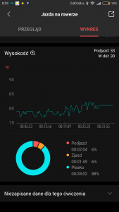

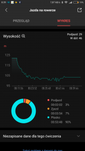

slimak131 Opublikowano 9 Grudnia 2020 Opublikowano 9 Grudnia 2020 Dwie oczywiste ciekawostki. Barometr w zegarku ma spory dryft temperaturowy. Pomiar rozpoczęty na jeszcze ciepłym zegarku zaraz po wyjściu z domu. Mieszkam na płaskim terenie i początkowy spadek wysokości nie odzwierciedla żeczywistości. Ostatnio wszystkie moje pomiary mają takie tąpnięcie na początku. Pomiar rozpoczęty po 10 minutach spaceru na już zimnym zegarku. Druga ciekawostka, to zauważalnie szybsze łapanie pozycji gps w zegarku, gdy gps w telefonie jest włączony i aktywny. *Dostarczenie do modułu gps informacji o przybliżonym jego położeniu i/lub dostarczenie dokładniejszego wzorca czasu, powoduje szybsze ustalenie pozycji.
