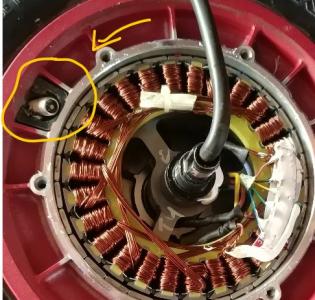

grodziu78 Opublikowano 9 Czerwca 2021 Opublikowano 9 Czerwca 2021 25 minut temu, Battery_Saver napisał: musisz go wygiąć i na chama wyciągnąć. Innej opcji nie ma. Na przyszłość by wychodził łatwiej, to możesz podpiłować/dociąć otwór w tym plastiku do którego wchodzi a jakbym popuścił lub odkręcił śrubki gwiazdkowe przy feldze od strony przewodu, to coś to da? Miałbym wtedy dostęp do tego nieszczęsnego plastiku ? Lub ,choć trochę szkoda dętki bo tylko ma jedną małą dziurkę, jak obetnę,rozwalę dętkę i zostanie sam wentyl to wtedy wyjdzie ? Wtedy bym miał dojście żeby podszlifować ten plastik ,może podgrzać ten plastik i zrobić większy otwór ? Kto to kurw... wymyślił ? Jak to robią w serwisie ?
Battery_Saver Opublikowano 9 Czerwca 2021 Opublikowano 9 Czerwca 2021 po odkręceniu pokrywy będziesz miał lepszy dostęp do wentyla i wtedy rzeczywiście będzie większe pole manewru. Z tym jest loteria ja w paru egzemplarzach miałem spory problem ale w większości wychodzi z oporem ale takim do przeżycia. Za każdym razem trochę podpiłowuję, żeby powiększyć otwór. Jak to robią w serwisie? Nie mam pojęcia, ale pewnie mają ten sam problem, wątpię, by było jakieś magiczne narzędzie do tego
grodziu78 Opublikowano 9 Czerwca 2021 Opublikowano 9 Czerwca 2021 (edytowane) Ale czy po odkręceniu pokrywy będę miał dojście do tego nieszczęsnego plastiku,tak żebym mógł go wyciągnąć i potem znowu założyć ? Pytam bo nie mam takiej dużej gwiazdki teraz i będę ją miał dopiero jutro. Kurcze mam tylko do elektroniki i największy niestety jest za mały. U mnie jest masakra,kombinerki, i tak nie chce wyjść ... Edytowane 9 Czerwca 2021 przez grodziu78
Battery_Saver Opublikowano 9 Czerwca 2021 Opublikowano 9 Czerwca 2021 po zdjęciu pokrywy będziesz miał taki widok:

grodziu78 Opublikowano 10 Czerwca 2021 Opublikowano 10 Czerwca 2021 10 godzin temu, Battery_Saver napisał: po zdjęciu pokrywy będziesz miał taki widok: Witam. Odkręciłem pokrywę silnika ale nie mogę jej ściągnąć . Jest jakiś problem z tym ?
Slawulo Opublikowano 10 Czerwca 2021 Opublikowano 10 Czerwca 2021 To samo robiłem wczoraj, musisz równomiernie podważać szary dekiel równocześnie z obu stron np dwoma łyżkami . Ale, żeby była tam szczelina to chyba stuknąłem osią o coś twardego (stroną bez kabla)
grodziu78 Opublikowano 10 Czerwca 2021 Opublikowano 10 Czerwca 2021 (edytowane) Wyciągnąłem jakoś ten nieszczęsny plastik i z której strony mam go powiększyć ? Szlifować od strony łuku tak ? Czy cały powiększyć ? Pokrywy całej nie ściągnąłem ale udało się plastik wyciągnąć. W ogóle jest konieczne żeby to ustrojstwo tam było ? Do czego to ma służyć ? Edytowane 10 Czerwca 2021 przez grodziu78
Battery_Saver Opublikowano 10 Czerwca 2021 Opublikowano 10 Czerwca 2021 powiększ go z obu stron, oczywiście mówimy o otworze. Użyj wentyla i sprawdzaj czy wchodzi już bez zbędnego oporu. Czy jest konieczne aby ten plastik tam był? On utrzymuje wentyl w jednej pozycji. Podczas jazdy nie będzie się przemieszczać, czyli się nie urwie. Uszczelnia również trochę możliwość dostania się do środka wody kurzu itp. Ja bym go jednak zostawił.
grodziu78 Opublikowano 10 Czerwca 2021 Opublikowano 10 Czerwca 2021 (edytowane) Dzięki za info,tylko że u mnie ledwo wchodzi/wychodzi wentyl bez tego plastiku ... Edytowane 10 Czerwca 2021 przez grodziu78
