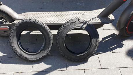

Guest Posted August 31, 2019 Report Share Posted August 31, 2019 cześć, po 2 tygodniach użytkowania m365 pro złapałem gumę. Rozważam od razu wymianę na opony 10 calowe. Co o tym myślicie? Z czym to się wiąże i czy warto? Opony 10” + wydruki i śruby do nóżki i błotnika.Kup opony z napisem amalibay, są grubsze.Warto... większy komfort jazdy. Czy wzrośnie prędkość maksymalna?1-2 km/h... Mógłby ktoś podesłać linka do odpowiednich opon, które będą pasowały? I kolejne pytanie, dętkowe czy bezdętkowe? Chciałbym uniknąć często występującego problemu przebijania się dętekhttps://allegro.pl/oferta/mega-zestaw-konwersji-xiaomi-m365-pro-opony-10-8429900700Yyy... przecież umieściłeś link...Co do dętka/bez dętki nie mam zdania.W wątku ogólny poszukaj co pisze sziva. 19 nie sprawdzałemDobre Link to post Share on other sites

Guest Posted September 3, 2019 Report Share Posted September 3, 2019 sa jakies niespodzianki ukryte ?Jeżeli na starych trochę już jeździłeś to uzbrojony w 2 plastikowe łyżki rowerowe nie powinieneś mieć problemu.Wentyl w przednim kole czasami nie chce wejść od razu.Co do Deli to zalecają nadmuchać je do wyższego ciśnienia, a potem spuszczenia. Link to post Share on other sites
sebekcrx 4 Posted September 3, 2019 Report Share Posted September 3, 2019 (edited) 8 minut temu, pixelq napisał: Jeżeli na starych trochę już jeździłeś to uzbrojony w 2 plastikowe łyżki rowerowe nie powinieneś mieć problemu. Wentyl w przednim kole czasami nie chce wejść od razu. Co do Deli to zalecają nadmuchać je do wyższego ciśnienia, a potem spuszczenia. no mam juz ze 4 dni zrobiłem 170 km , komfort sredni , dlatego chcem te 10" , softa tez zapodałem w ten sam dzien jak tylko wrociłem z pracy bo te 25km troszke brakowało mocy , zapodałem mod na 800w a co do opon , to czy testowaliscie jeszcze jakies ? oprocz Wandy i Deli ? i zastanawiam sie nad blotnikiem czy go nie wywalic przynajmniej ten przedni , czy on wogole cos daje ? Edited September 3, 2019 by sebekcrx Link to post Share on other sites

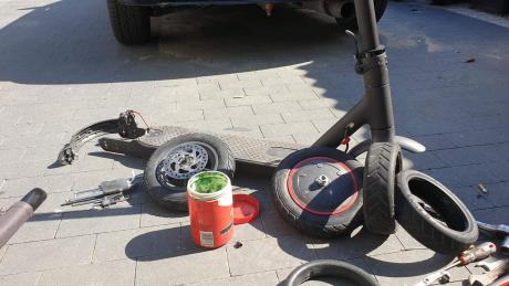

sebekcrx 4 Posted September 4, 2019 Report Share Posted September 4, 2019 Nie obeszlo sie bez smarowania , uwalilem tez 2 detki, od tych opon ,zalozylem stare tzn ori xiaomi , jazda o niebo lepsza , fajnie i wygodnie, ale nie obylo sie bez niespodzianek , nie wiedzialem jak zdiac te plasticzki od srob , jeden polamalem , potem nie mialem plaskiej 18stki itp Link to post Share on other sites
sebekcrx 4 Posted September 4, 2019 Report Share Posted September 4, 2019 Smarowalem zeby wskoczyla na swoje miejsce , troszke sie blokowala , ale poszlo , detki ori zostaly bo strzelily te od opon , zakladam tyl patrze ze opona odwrotnie wiec zdejmuje , choc ta wskoczyla bez smarowania , obracam pompuje i bummm , strzelila detka , sposzczam , zakladam 2gą pompuje , jest ok , skrecam reszte , kolo sobie lezy , nagle bumm strzelila druga hehe , no coz zdaza sie Ale jezdzi sie za***iscie , bez porownania z ori Link to post Share on other sites

sziva 11 Posted September 6, 2019 Report Share Posted September 6, 2019 11 godzin temu, sebekcrx napisał: zastanawiam sie tez nad wywaleniem detki i zrobieniu jak w aucie , tylko jak ten wentyl tam wcisnąc , musze cos pomyslec Da się. Ewentualnie możesz obciąć trochę gumy przy przy stopce wentyla. No i od razu z wentylkami kup sobie przeciągacz do wentyli. Koszt kilka złotych, ale bez niego ciężko będzie zamontować poprawnie wentyl. Link to post Share on other sites
sebekcrx 4 Posted September 6, 2019 Report Share Posted September 6, 2019 11 godzin temu, mariusz13 napisał: Ciśnienie jakie zapodałeś?Ja ponad 90 kg 2.3-2.7-8 bara 40 psi 85 kg , kurcze dzis po jezdzeniu czekam na kupla , jaram szluga , a tu nagle pssssssssss , poszła detka z przodu , dobrze ze w paczkomacie były juz 2 zamowione , pekla w srodku od strony felgi , takie jakby naciecie 1cm , masakra kumpel miezył czas wymiany 13:38 min hehehhee pod presią szlo szyciej , do wymiany przedniej detki polecam zagiete szczypce , zeby ten wetyl włozyc 16 godzin temu, sziva napisał: Da się. Ewentualnie możesz obciąć trochę gumy przy przy stopce wentyla. No i od razu z wentylkami kup sobie przeciągacz do wentyli. Koszt kilka złotych, ale bez niego ciężko będzie zamontować poprawnie wentyl. wiec , chyba tak zrobie bo ta zabawa z detkami Link to post Share on other sites
sebekcrx 4 Posted September 7, 2019 Report Share Posted September 7, 2019 10 godzin temu, mariusz13 napisał: Dętki,jadą,jadą i dalej jadą moze z chin zamawiałes ? a czemu nie chciały sie bezdetki uszczelnic moze nie posmarowałes ich ta pasta czy tam wazeliną tą co w autach smarują Link to post Share on other sites
