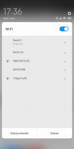

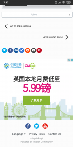

Błąd występuje też jak wyswietlam dostępne sieci WiFi. Chyba, że jest tam ukryty jakiś przekaz. Jak nie ma połączenia z siecią to wyskakuje "connection error" zamiast odpowiednika po polsku. Gdy na słuchawkach słucham muzyki mp3 i przeglądam jakieś strony to muzyka sama do pewnego momentu się scisza i tak już zostaje. Musze w menagerze uwalic chrome, żeby się znowu podglosnila. Pojawiły mi się też chińskie reklamy w różnych miejscach.
1. Błąd "connector error " dokładnie kiedy występuje ? Jak byś podał to bym sobie zasymulował takie same ustawienia.

3. Żadnych reklam w tym chińskich na razie nie uświadczyłem. Od Stycznia tego roku do dziś włącznie.

3. Po aktualizacji je mam.
