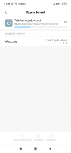

carbonate Opublikowano 23 Kwietnia 2019 Opublikowano 23 Kwietnia 2019 Witam, kiedyś już chyba był temat odnośnie baterii ale gdzieś zniknął a chciałem wtrącić swoje 3 grosze. Nie wiem z czego to wynika ale uważam, iż bateria trzyma po prostu słabo. Przesiadłem się z redmi 3s gdzie z baterii byłem zadowolony. To takie przykłady, a jasność ekranu bardzo słaba ustawiona: - przez noc bateria spada o około 5% (wszystko wyłączone - gps, wifi, mobilny net) - w czasie dnia wystarczy że wykonam z 2 telefony i poziom spada nagle o jakieś 3% (wyłączony internet mobilny) Dlatego moje pytanie do innych użytkowników Redmi note 7, jak wygląda wasz czas pracy na baterii, czy też spada szybciej niż powinna? Ewentualnie jakieś możliwości wydłużenia czasu pracy?

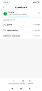

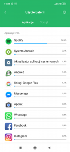

PurpleHaze Opublikowano 24 Kwietnia 2019 Opublikowano 24 Kwietnia 2019 (edytowane) Dnia 23.04.2019 o 09:59, carbonate napisał: Nie wiem z czego to wynika ale uważam, iż bateria trzyma po prostu słabo. Przesiadłem się z redmi 3s gdzie z baterii byłem zadowolony. To takie przykłady, a jasność ekranu bardzo słaba ustawiona: Pisząc o baterii, dzieląc sie opiniami i prosząc o info jak to jest u innych użytkowników, warto poświecić te 30 sekund i wrzucić wykres zużycia baterii, oraz rozpiskę aplikacji. Może to pomóc zdiagnozować potencjalny problem, bo jeśli tel masz cały czas wybudzony, to coś jest nie tak, a procenty będą lecieć w oczach. Edytowane 24 Kwietnia 2019 przez PurpleHaze 1
tpawel Opublikowano 24 Kwietnia 2019 Opublikowano 24 Kwietnia 2019 Widać że problem masz że Spotify. Ja nawet z Tidalem HiFi,który ciągnie sporo więcej danych nie mam takiego użycia. Spotify powinno kilka % brać. Może trzeba przeinstalować apke?Wysłane z LG G7
carbonate Opublikowano 24 Kwietnia 2019 Autor Opublikowano 24 Kwietnia 2019 Co ciekawe te procenty "nabiły się" na początku przygody z telefonem (pobieranie piosenek na karte SD). Bardziej mnie martwi to, że telefonowi wystarczy chwila odpalonego LTE i bateria pikuje w dół.

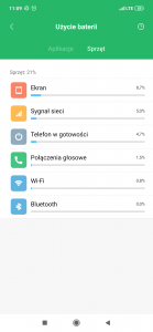

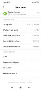

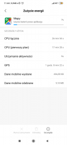

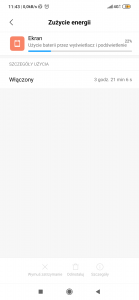

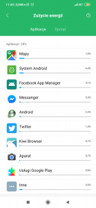

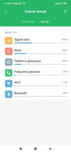

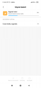

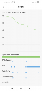

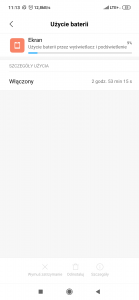

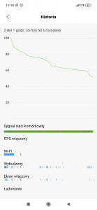

carbonate Opublikowano 6 Maja 2019 Autor Opublikowano 6 Maja 2019 (edytowane) Witam was, oto jak się to u mnie przedstawia gdy z telefonu korzystam trochę więcej, wklejam najważniejsze screeny. Ps. Wifi mam wyłączone ale wykres coś zwariował bo pokazuje że było włączone... Dalej mam wrażenie, że wyniki są mało zadowalające, czy wymagam może zbyt dużo? Edytowane 6 Maja 2019 przez carbonate
tpawel Opublikowano 6 Maja 2019 Opublikowano 6 Maja 2019 3:30 SoT i połowa baterii po LTE to dobry wynik.Zastanawia mnie to tąpnięcie pomiędzy 80 a 60%. Praktycznie pionowo spadloEdit: dopiero zobaczyłem że to ponad 2dni pracy. Jest bardzo dobrze Wysłane z LG G7
carbonate Opublikowano 6 Maja 2019 Autor Opublikowano 6 Maja 2019 Tak, tylko LTE włączam na potrzeby w danym momencie, a tak to wyłączone. W nocy spada mi z 4-5%, to mnie najbardziej martwi... Skoro mówisz, że wynik "bardzo dobry" to poprzednik Redmi 3s bardzo mnie rozpieścił...
