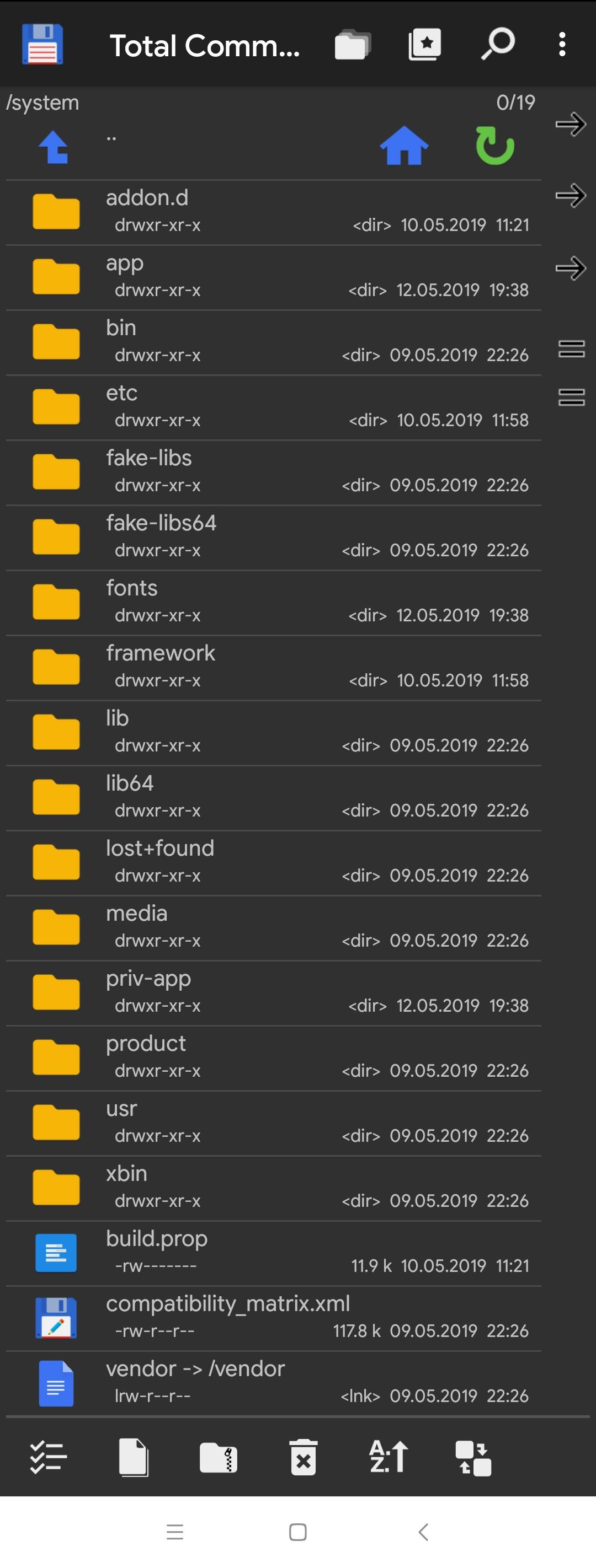

Dnia 18.04.2019 o 09:43, Orjon napisał:
Polecam Root Essentials z Google Play (trzeba roota), działa za każdym razem bez zabawy z TWRP i ma edytor build.prop.
U mnie na MI8 nie działa ten program, ustawiłem mu uprawnienia dostępu do systemu i nic.
Jak przeszukuje pliki total comanderem to nie ma takiego pliku jak build.pro
Nie mam jak dopisać tej linijki.
Jak to zrobić - bo aparat nie działa :(

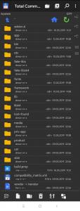

Nie mam tego pliku w systemie, total commander go nie znajduje. Gdzie on jest w MI8?
Jak to zrobić?
proszę o pomoc bo aparat nie działa...

Dałeś w ogóle uprawnienia root total commanderowi? . . . -> konfiguruj -> uprawnienia root (przedostatnia opcja)
Screenshot_2019-05-13-13-22-16-130_com.ghisler.android.TotalCommander.thumb.png.a8fb0edf8e5fcf0782667729090e11be.png
Generalnie nie używam total cmd, ale widzę że on też ma wbudowany edytor (używam mixplorer z xda), więc nie trzeba tak kombinować jak @paralemptor.
build.prop>edycja pliku>dodanie linijki na końcu>zapisanie zmian>reboot urządzenia
Jak to zrobić?
Plik znalazłem :) ale nie mam dostępu nie mogę go edytować ani total comaderem ani Root essentials. Cos krzyczy że nie mam roota....
