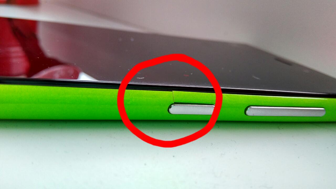

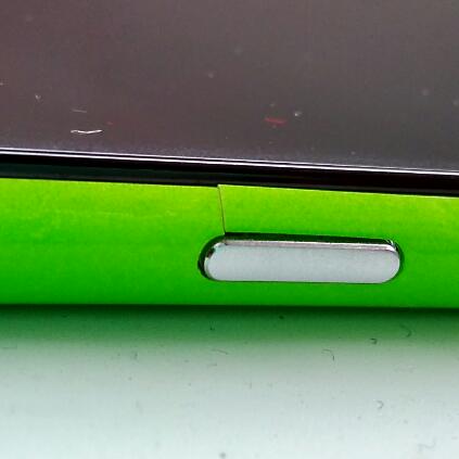

2788963_XiaomiMi3.JPG2788977_XiaomiMi3..JPGJa już kupiłem mojego Xiaomi Mi3 z pęknięciem powyżej przycisku głośności.
Poza tym że jest to jakaś mała skaza wizualna to nic się nie dzieje i pękniecie się też nie powiększa więc nie jest to jakiś wielki problem. Z tego co widać po licznych zgłoszeniach to chyba faktycznie jest to jakaś wada fabryczna ,po prostu te obudowy są chyba lekko za małe i nieraz pękają. Sam fakt że się ciężko ściąga taką obudowę mówi sam za siebie że pękają bo są bardzo ciasno osadzone.
Dla mnie jak na razie nie jest to żaden problem a za wymianę obudowy wezmę się dopiero jak zobaczę że pękniecie zacznie się powiększać.
Wiec chyba niema co tak od razu panikować bo fon i tak nie jest wodoszczelny.
I nie zapominajmy że fony Xiaomi są najrzadziej oddawane do serwisów pośród markowych telefonów.
Takie pęknięcie obudowy szczególnie w rogach często świadczy o naprawach telefonu.
Jak się umiejętnie zdejmuje obudowę to nic nie pęka.
Ja go w sumie z tym pęknięciem kupiłem wiec może ktoś wcześniej go odesłał na gwarancji a dostał nowy a ten naprawili kalecząc przy okazji obudowę i później mi go sprzedali. Może i tak było.
Na gwarancji? Niee.. Najwięcej takich przypadków to wcześniej zbity ekran. Takie pęknięcia są przy uderzeniu o podłogę i potem pęknięcie idzie łatwo dalej przy demontażu telefonu. Sam tak mam w połowie napraw i czasem nie ma innej możliwości bo dotknę obudowę i kawałek odpadnie. Jeśli klient zbił ekran przez upadek telefonu (bo są i takie wypadki, że telefon nie upada tylko zostaje uderzony/naciśnięty na ekranie) to często nadwyręża róg obudowy i masz pęknięcie.
