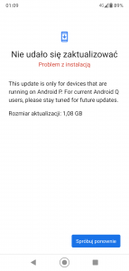

Drejo Opublikowano 24 Kwietnia 2020 Opublikowano 24 Kwietnia 2020 Mozliwe,z tym że u nie nie idzie pobrać ani przez router wi-fi ani przez internet z pakietu.

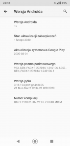

Drejo Opublikowano 24 Kwietnia 2020 Opublikowano 24 Kwietnia 2020 (edytowane) Ok pobralem wersję 11.0.4.0 co udostępnił pkonrada 15kwietnia, plik ważył 1.07gb i jak dalej to zainstalować? Wybrałem wyodrebnij plik przez meneger plików i jak to odpalić ? Edytowane 24 Kwietnia 2020 przez Drejo
pkonrad Opublikowano 25 Kwietnia 2020 Opublikowano 25 Kwietnia 2020 9 godzin temu, Drejo napisał: Mozliwe,z tym że u nie nie idzie pobrać ani przez router wi-fi ani przez internet z pakietu. Przecież na załączonych przez Ciebie screenach wyraźnie jest napisane, że ta aktualizacja jest dla urządzeń z zainstalowanym Androidem 9 (Pie). Natomiast jeśli chodzi o wgranie softu z pliku do którego link wrzuciłem na forum, to niestety w przypadku telefonu Xiaomi z programu Android One, jest problem z ręczną instalacją ROMu. A czy ta instalacja którą widać na screenach od Ciebie normalnie pobiera Ci się przez OTA ? Edit: Możesz spróbować zainstalować ręcznie aktualizacje przez tryb recovery:1 - Pobierz ROM (V11.0.4.0.QDLMIXM) - to już zrobiłeś2 - Skopiuj pobrany plik *.zip na kartę SD zainstalowaną w telefonie3 - Wyłącz telefon, a następnie uruchom go w trybie Recovery poprzez naciśnięcie i przytrzymanie przycisku zasilania + zwiększanie głośności. Jak na ekranie pojawi się komunikat „No Command” naciśnij ponownie przycisk zasilania, a następnie naciśnij przycisk zwiększania głośności (na ok dwie sekundy),.4 - Następnie należy wybrać opcję „Apply Update From SD Card" i wybrać ścieżkę, gdzie skopiowano plik z ROMem na karcie pamięci .5 - Reboot6 - ROM V11.0.4.0.QDLMIXM powiniem zostać poprawnie zainstalowany.
Drejo Opublikowano 25 Kwietnia 2020 Opublikowano 25 Kwietnia 2020 3 godziny temu, pkonrad napisał: 3 - Wyłącz telefon, a następnie uruchom go w trybie Recovery poprzez naciśnięcie i przytrzymanie przycisku zasilania + zwiększanie głośności. Jak na ekranie pojawi się komunikat „No Command” naciśnij ponownie przycisk zasilania, a następnie naciśnij przycisk zwiększania głośności (na ok dwie sekundy),. Doszedlem tylko połowicznie do punktu 3. Pojawił się robot z no command a pozniej wciśnięcie czegokolwiek nic nie daje, przez 3 minuty jakby zacial się ekran myślałem że już na amen. To trzeba najpierw wcisnąć zasilanie a później na kilka chwil głośność czy jednocześnie ? Sorry ale zielony w tym temacie jestem jak logo robota androida...
pkonrad Opublikowano 25 Kwietnia 2020 Opublikowano 25 Kwietnia 2020 33 minuty temu, Drejo napisał: Doszedlem tylko połowicznie do punktu 3. Pojawił się robot z no command a pozniej wciśnięcie czegokolwiek nic nie daje, przez 3 minuty jakby zacial się ekran myślałem że już na amen. To trzeba najpierw wcisnąć zasilanie a później na kilka chwil głośność czy jednocześnie ? Sorry ale zielony w tym temacie jestem jak logo robota androida... https://www.youtube.com/watch?v=zzpwuX9jMQM

Drejo Opublikowano 26 Kwietnia 2020 Opublikowano 26 Kwietnia 2020 21 godzin temu, pkonrad napisał: @Drejo No i udało Ci się wgrać tą najnowszą wersję ROM V11.0.4.0.QDLMIXM ? Niestety ale nie, robię wszystko tak jak opisałeś i tak jak na załączonym filmiku, przeskoczyłem już punkt 3, wybieram apply updated from sd card ale wyskakuje mi że nie może nic wykryć pomimo że zapisałem w folderze plik ZIP z aktualizacją.. poddaje się chyba..
pkonrad Opublikowano 26 Kwietnia 2020 Opublikowano 26 Kwietnia 2020 57 minut temu, Drejo napisał: Niestety ale nie, robię wszystko tak jak opisałeś i tak jak na załączonym filmiku, przeskoczyłem już punkt 3, wybieram apply updated from sd card ale wyskakuje mi że nie może nic wykryć pomimo że zapisałem w folderze plik ZIP z aktualizacją.. poddaje się chyba.. A spróbuj jeszcze zmienić nazwę pliku z ROMem na: update.zip i zobacz czy wtedy ruszy. https://www.youtube.com/watch?v=shEQSkjhk9M Tutaj masz przykładowe wideo jak to się powinno robić. Oczywiście karta pamięci musi być sformatowana tak, żeby widział ją telefon. Jeśli sformatowałeś ją jako NTFS lub exFAT to telefon jej nie zobaczy.
