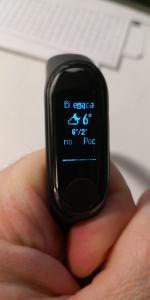

Cześć
Dołączyłem do grona osób mających problem z językiem.
Mi band 3 wersja global było wszystko ok. (czasami poza pogodą :) do czasu zainstalowania Notify & fitness.
Pojawiły się dziwne spacje, nowa czcionka i częściowy brak polskich znaków.
Wgrałem Mili_wuhan_1.2.0.8_Polish_ddmm_GeekDoing_1.0.fw na moment pojawiła się normalna czcionka.
Opaska poprosiła o aktualizacje MI Fit. Po aktualizacji jest to samo. (obecna wersja 2.0.0.4)
Próbowałem znaleźć rozwiązanie na forum ale nic nie znalazłem.
Proszę o pomoc, wskazówki, linki itp.
Pozdrawiam
Share this post
Link to post
Wgraj na opaskę oryginalne pliki z tego wątku, albo modyfikację, jak wolisz.
Share this post
Link to post
Mi band 3 wersja global było wszystko ok. (czasami poza pogodą do czasu zainstalowania Notify & fitness.
W Notify&Fitness proces aktualizacji przebiega w trzech krokach: zasoby, firmware i czcionka.
Zaktualizowałeś wszystko?
