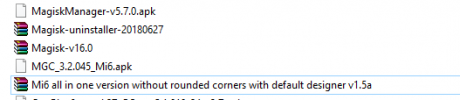

Kamil Kupiec Opublikowano 2 Lipca 2018 Opublikowano 2 Lipca 2018 (edytowane) Wrzuciłem do magisk menagera moduł all in one mi6 1.5. Zrobiłem backup w titatnium, ściągam softa na fastboot i zrobię wszystko od nowa i zobaczę co będzie pokazywać. Edytowane 2 Lipca 2018 przez Kamil Kupiec
d4c3k Opublikowano 2 Lipca 2018 Opublikowano 2 Lipca 2018 Mi nie działa all in one ani 1.5 ani 1.7 ani 1.8. Po załadowaniu któregokolwiek z tych modów bootloop. Magisk 16.4 MIUI Polska 8.6.21. Camera2api włączyłem edytując build.prop przez ADB.Wysłane z mojego MI 6 przy użyciu Tapatalka
Kamil Kupiec Opublikowano 2 Lipca 2018 Opublikowano 2 Lipca 2018 Ja mam te rzeczy wgrane na Miui 10 Global Beta 8.6.28 i działa wszystko normalnie.
Pietr Opublikowano 2 Lipca 2018 Opublikowano 2 Lipca 2018 2 godziny temu, d4c3k napisał: Camera2api włączyłem edytując build.prop przez ADB. To nic nie edytuj bo dodatek zam to robi.
