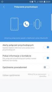

Hej. Właśnie kupiłem Hauwei Mate 20. Mam androida Pie i przestało mi pokazywać kto dzwoni. Wcześniej miałem lenovo z lolipopem i jak sparuje opaskę z powrotem ze starym telefonem to już pokazuje kto dzwoni. Używam na razie MrTomi. Opcja wyswietlanai ID dzwoniacego jest dostępna i zaznaczona, ale na tym Mate 20 ni cholery nie  pokazuje. Coś ktoś pomoże? Jestem otwarty na wszelkie sugestie ( no może poza zmiana telefonu ). Już się tak przez te dwa lata przyzwyczaiłem, ze jak bez ręki się czuję :((

@Makabra spójrz wyżej - działa to tak na Pie. Na moim SGS9+ opaska wibruje najpierw z ikonką telefonu. Po dotknięciu przycisku przestaje wibrować i pojawia się ID dzwoniącego. Sprawdź czy masz tak samo. Dla SMS normalnie pokazuje Ci od razu ID?

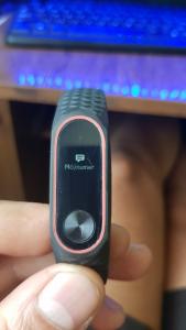

Panowie i panie. Dzisiaj dostałem opaskę mi band 2 z wersja oprogramowania v1.0.1.81. Mam apkę mi fit w wersji 4.0.5. problem polega na tym że nie pokazuje mi kto do mnie dzwoni. Po zmianie języka telefonu na angielski ta funkcja działa bez problemu. Co zrobić aby na opasce wyświetlałami się nazwa dzwoniącego?
