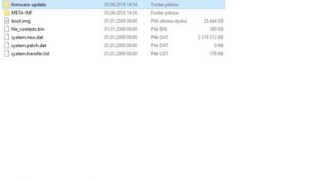

majka420 Opublikowano 8 Sierpnia 2018 Opublikowano 8 Sierpnia 2018 o co chodzi z tym romem w nazwie bez spacji ? Pobrałam rom ze strony która była udostępniona w poście pierwszym i wypakowałam i w nazwie są spacje to co mam je wykasować ?
majka420 Opublikowano 8 Sierpnia 2018 Opublikowano 8 Sierpnia 2018 nadal nic z tego nie rozumiem, tam nic nie ma o kasowaniu spacji.
FromWP Opublikowano 8 Sierpnia 2018 Opublikowano 8 Sierpnia 2018 39 minut temu, majka420 napisał: nazwie są spacje to co mam je wykasować ? Spacje czy kreseczki bo to nie to samo. Spacji nie powinno być w nazwie i całej ścieżce dostępu, bo MiFlash ma z tym problem. A najlepiej rozpakowany katalog z romem umieścić bezpośrednio na dysku c:\
SLiM Opublikowano 8 Sierpnia 2018 Opublikowano 8 Sierpnia 2018 (edytowane) @majka420tak ma to wyglądać a w katalogu który podajesz są już pliki które szuka miflash Edytowane 8 Sierpnia 2018 przez SLiM
majka420 Opublikowano 8 Sierpnia 2018 Opublikowano 8 Sierpnia 2018 Ja nie wiem kto czyta ze zrozumieniem. W pierwszym poście jest napisane, że nazwa folderu ma nie zawierać spacji ( odstępów między wyrazami ) teraz SLiM wrzuca zdjęcie nazwy z kreskami to w końcu jak ma to wyglądać ? Po rozpakowaniu paczki zawartość wygląda tak : Nie ma innych dodatkowych folderów do rozpakowania a tym bardziej zawartości jak wrzucił SLiM
