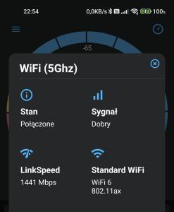

Pokazałeś prędkość ogólną twojego internetu. Wi-fi powinno więcej wydolić.
U mnie realna prędkość Wifi 1441Mbps, a bywa tez wiecej. Dwa routery w mesh Ax3000 (Xiaomi).IMG_20230926_225847.thumb.jpg.d4e64c3f1bd7a726b78c6fc9530ed417.jpg
