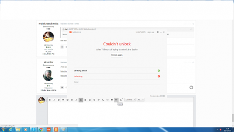

willlow Posted October 17, 2017 Author Share Posted October 17, 2017 W MiUnlock nie rozpoznaje mojego telefonu.Sent from my MI 5X using Tapatalk Link to comment Share on other sites More sharing options...
wojtekmarchewka Posted October 17, 2017 Share Posted October 17, 2017 17 minut temu, willlow napisał: W MiUnlock nie rozpoznaje mojego telefonu. Używasz kabla od Mi5x, telefon cały czas jest w fastboot, Pc pokazuje podłączone urządzenie, oraz w panelu sterowania - menadżerze urządzeń nie masz żółtych wykrzykników, po podłączeniu telefonu? Link to comment Share on other sites More sharing options...
