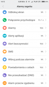

Lector Opublikowano 15 Sierpnia 2017 Opublikowano 15 Sierpnia 2017 Pobrałem tą ruską i nie mam 0 sek przy dzwonieniu, nie mam wibrowania przy budzeniu. Dokładnie to samo jak z mojego linka.
tomurbanowicz Opublikowano 15 Sierpnia 2017 Opublikowano 15 Sierpnia 2017 (edytowane) Kolejna instrukcja Amazfit+Smart+Watch+Youth+Edition+Instruction.pdf 15 godzin temu, Lector napisał: Pobrałem tą ruską i nie mam 0 sek przy dzwonieniu, nie mam wibrowania przy budzeniu. Dokładnie to samo jak z mojego linka. U mnie tak to wygląda (Lolex MOD). Edytowane 16 Sierpnia 2017 przez tomurbanowicz
