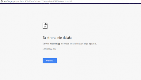

lp77 Opublikowano 14 Lipca 2017 Udostępnij Opublikowano 14 Lipca 2017 (edytowane) http error 500 Edytowane 14 Lipca 2017 przez lp77 Odnośnik do komentarza Udostępnij na innych stronach Więcej opcji udostępniania...
don_kamillo Opublikowano 14 Lipca 2017 Autor Udostępnij Opublikowano 14 Lipca 2017 6 godzin temu, lp77 napisał: http error 500 U mnie teraz działa. Odnośnik do komentarza Udostępnij na innych stronach Więcej opcji udostępniania...
