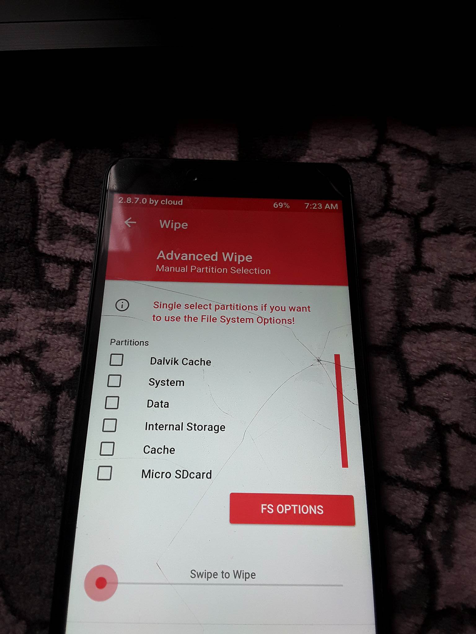

Soya331 1 Posted February 14, 2018 Report Share Posted February 14, 2018 Witam, Proszę o poradę. Bawiłem się dziś telefonem i udało mi się go zablokować. Telefon wymaga PIN-u, którego nie znam, jeśli klikam że zapomniałem odsyła mnie do strony i.mi.com gdzie mam się zalogować żeby wykasować wszystkie dane i wtedy telefon będzie działał oczywiście nie chcę stracić tych danych ale i tak na tej stronie do mojego konta nie jest przypisany mój tel. także i tak nie mogę tego zrobić przez nią. I moje pytanie brzmi: Czy jest jakaś szansa na odblokowanie telefonu bez utraty danych?? Wiem że prawdopodobnie przez wipe mogę odblokować tel. ale stracę też dane z niego. Widziałem tam jeszcze opcję Advanced wipe ale nie wiem co by tam wybrać żeby nie usunąć wszystkiego. Link to post Share on other sites
Kacper Skrzypek 2,178 Posted February 14, 2018 Report Share Posted February 14, 2018 Odpowiedź na twoje pytanie znajdziesz tu: https://www.download.net.pl/jak-usunac-ekran-blokady-w-androidzie-za-pomoca-twrp-recovery/n/9644/tapnięte z Redmi 4a 2 Link to post Share on other sites
Soya331 1 Posted February 14, 2018 Report Share Posted February 14, 2018 Wielkie dzięki, wszystko działa 1 Link to post Share on other sites
