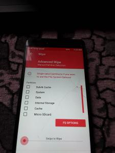

Witam, kupiłem na allegro telefon Xiaomi Redmi Note 2, jednak po dniu okazało się że coś jest nie tak: przy 50% telefon po wejściu w aparat, mapy google i nawet przy siedzeniu na "pulpicie" zawiesza się i nic nie można z nim zrobić oprócz wyciągnięcia baterii. Gdy wchodzę w aparat to widać dziwne kolorowe paski na ekranie i po chwili telefon się zawiesza. Gdy jest w stanie zawieszenia to telefon zaczyna się strasznie grzać aż po 10 minutach jest gorący. Czasami gdy się zawiesi to po wyłożeniu i włożeniu baterii ekran cały czas wyświetla logo Xiaomi przy czym się nagrzewa. Podejrzewacie co z telefonem jest nie tak? Może procesor rozwalony? Proszę o pomoc :/
Załączam filmik który nagrałem telefonem mojego brata.
Edited by Wujek_Koszar
Share this post
Link to post
