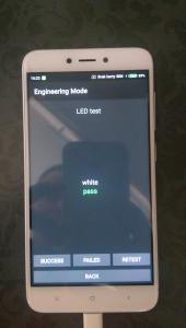

Witam, w moim nowym xiaomi redmi 4x kompletnie nie działa dioda led powiadomień, nawet przy ładowaniu, w ustawieniach jest oczywiście włączona, w teście led wychodzi "pass" zamiast white, i nie wiem kompletnie co zrobić, aby dioda zadziałała... może ktoś także miał taki problem

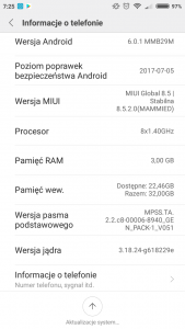

Witam kolegów proszę was bo pewnie niektórzy z was mają już jakiś czas Redmi 4x jak ustawić diodę powiadomienia co ustawie o wyśle np SMS wiadomość w Messenger to dopiero dochodzi po odblokowaniu phone wersja softu global 8.5.2.0 MAMMIED
Link to comment
Można prosić o tłumaczenie powyższego tekstu?

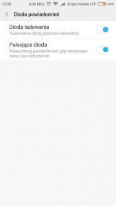

Diodą można zarządzać w dodatkowych ustawieniach -> dioda powiadomień
Natomiast powiadomienia na ekranie głównym należy włączyć z poziomu zarządzania aplikacją, tj. menu zainstalowane aplikacje.

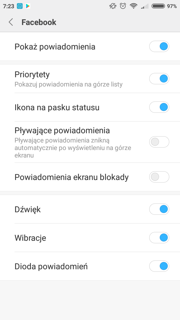

Hej, też mam pytanie o diodę powiadomień. Dioda działa podczas ładowania. Natomiast przy powiadomieniach nieodebranego sms, czy połączenia- nic sie nei świeci. W messengerze raz świeci raz nie- nie mam pojęcia od czego to zależy. W aplikacjach na których powiadomieniach mi zalezy mam ustawioną opcję "pokazuj powiadomienia".  Prosze o pomoc! ;)Screenshot_2018-01-31-07-25-48-383_com.android.settings.thumb.png.1b6b4e041ee122ea876e2f089d9bb999.pngScreenshot_2018-01-31-07-25-17-335_com.android.settings.thumb.png.1d8b5ff9a2a8626c3b23b110f9481ab6.pngScreenshot_2018-01-31-07-23-47-872_com.android.settings.thumb.png.d403887108acc583b8280c518e856016.png
Link to comment
Zerknij na aplikacje Kontakty i dialer oraz Wiadomości czy mają uprawnienia do diody tak jak ww pokazujesz dla Messengera. Poleciłbym aktualizację do najnowszego global stable, ale tam niestety tel resetuje się przy robieniu zdjęcia z lampą. Na xiaomi.eu nie mam problemów z powiadomieniami, ale jego instalacja jest dla średnio zaawansowanych.
Link to comment
Dziękuję za pomoc. Kontakty i Wiadomości miały ustawione uprawnienia do diody, a i tak nie działała tak jak należy. Problem rozwiązał się sam, po prostu pewnego dnia zadziałało i już jest ok. :D
