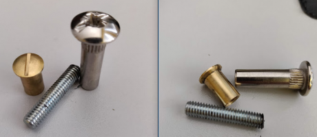

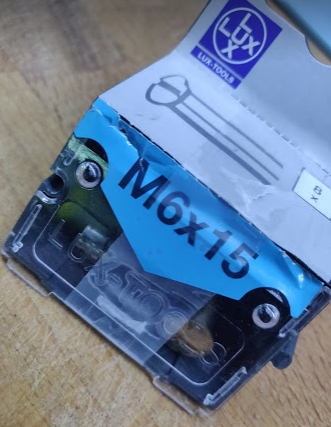

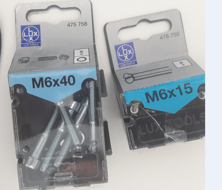

mcp Opublikowano 21 Czerwca 2018 Opublikowano 21 Czerwca 2018 Godzinę temu strzeliła mi śruba kierownicy w drugiej hulajnodze, niedaleko był OBI wjechałem zepsutą wyjechałem sprawną. Koszt 30 zł bo nakrętki były tylko w zestawach. Kiedy strzeliła śruba pojawił się duży luz na kierownicy, śruba z jednej strony wypadła, nakrętka została na miejscu, kierownica też została na miejscu i spokojnie mogłem jechać dalej.

eSUBA94 Opublikowano 21 Czerwca 2018 Opublikowano 21 Czerwca 2018 (edytowane) 9 godzin temu, mcp napisał: Godzinę temu strzeliła mi śruba kierownicy w drugiej hulajnodze, niedaleko był OBI wjechałem zepsutą wyjechałem sprawną. Koszt 30 zł bo nakrętki były tylko w zestawach. Kiedy strzeliła śruba pojawił się duży luz na kierownicy, śruba z jednej strony wypadła, nakrętka została na miejscu, kierownica też została na miejscu i spokojnie mogłem jechać dalej. Podasz wymiary tej środkowej części ? nie pytam o nitonakrętki tylko o ten gwint Edytowane 21 Czerwca 2018 przez eSUBA94
mcp Opublikowano 21 Czerwca 2018 Opublikowano 21 Czerwca 2018 (edytowane) Z prawej strony kierownicy nitonakrętka powinna mieć 2 cm a z lewej 1,5 cm. Jak nie macie tej na 2 cm, to można odciąć pół centa gwintu i dokręcić do tej co ma 1,5 cm, na gwincie powinno się ładnie trzymać. A grubość sruby to 6 czyli wybierając śrubę szukajcie M6x40 lub 50 i więcej A w markecie szukajcie takich nakrętek, są idealne, ale ta firma to chyba tylko w OBI. Edytowane 22 Czerwca 2018 przez mcp 1

visualus Opublikowano 22 Czerwca 2018 Opublikowano 22 Czerwca 2018 (edytowane) 12 godzin temu, mcp napisał: Z prawej strony kierownicy nitonakrętka powinna mieć 2 cm a z lewej 1,5 cm. Jak nie macie tej na 2 cm, to można odciąć pół centa gwintu i dokręcić do tej co ma 1,5 cm, na gwincie powinno się ładnie trzymać. A grubość sruby to 6 czyli wybierając śrubę szukajcie M6x40 lub 50 i więcej A w markecie szukajcie takich nakrętek, są idealne, ale ta firma to chyba tylko w OBI. Potwierdzam kupilem wczoraj w obi 6x40 z LUXa na imbusa + te nitonakretki, skrecone i trzyma mocno! Edytowane 22 Czerwca 2018 przez visualus 2

eSUBA94 Opublikowano 22 Czerwca 2018 Opublikowano 22 Czerwca 2018 Na zagranicznych forach piszą by uzyc nitonakretki 20mm i 12mm a nie 15mm, jestem właśnie w obim na Targówku i nie maja zadnych nitonakretek.Wysłane z mojego LG-H990 przy użyciu Tapatalka
mcp Opublikowano 22 Czerwca 2018 Opublikowano 22 Czerwca 2018 (edytowane) W OBI to się nazywa "nakrętka łączeniowa" czy coś takiego. Edytowane 22 Czerwca 2018 przez mcp 1
