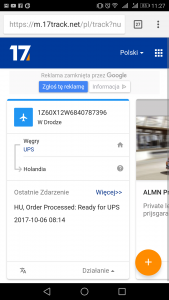

Witam wszystkich.
Czytając forum zdecydowałem się na zakup m365 na dojazdy 3,5 km do pracy.
Właśnie wczoraj zmienił się status na UPS i pokazuje że paczka przyjedzie z Węgier.
Tydzień jej to zajęło, pewnie do końca przyszłego tygodnia będzie już u mnie w Holandii. :-D
Ps. Dodam tylko że 2 tygodnie wcześniej zamówiłem w TomTop w ten sam sposób drona DJI Spark i doszedł do mnie po 11 dniach.
