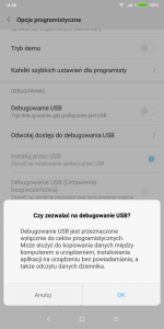

pilchu1991 Posted August 9, 2018 Posted August 9, 2018 (edited) Dnia 24.04.2018 o 23:03, magyarek napisał: error: device not found Wystapil blad przy deinstalacji aplikacji. Aplikacja nie jest zainstalowana w telefonie, telefon nie jest podlaczony do komputera badz wystapil jakis inny, nieznany blad. Press any key to continue . . . Takie coś mi wyskoczyło. Debugowanie USB oczywiście włączone, chyba że chodzi o "Debugowanie USB (Ustawienia bezpieczeństwa)", to info wyskakuje przy każdej opcji podłączenia USB (ładowanie, przesył plików i przesył zdjęć PTP). Co robić, jak żyć? Edit: Co to znaczy "zaakceptować klucz RSA"...? Witam, od 2 dni posiadam Xiaomi Redmi Note 5 i postanowiłem skorzystać z waszego poradnika. Napotkałem ten sam problem co zacytowany kolega. Nie wyświetla mi sie komunikat na telefonie z Tym kluczem. Poczałkowo myślałem, ze sie sterowniki nie poinstalowały i z 3 sterowników faktycznie nie zainstalował sie sterownik adbdriver (pobrałem i zainstalowałem i niby sprzet widzi ze sterownikami). Dodam, że wszystkie kroki wykonałem tak jak opisał to urzytkowik FromWP plus zastosowałem sie do kolejnych postów jak to rozwiazać ale efektu dalej brak Możecie mnie pokierować gdzie mam wyszukać ten klucz RSA i jak wywołać to powiadomienie na telefonie? w paczce z gapps jest skrót do cmd z adb ale tam nic wpisać nie można bo automatycznie skanuje i wyłącza. Zależy mi na usunięciu kilku aplikacji Czy ma to znaczenie ze w opcjach programistycznych w dziale Debgowanie mam nieaktywna opcje (nie da sie aktywawac) - Poczekaj na debugera?? Edited August 9, 2018 by pilchu1991

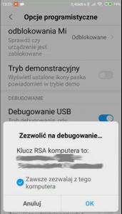

FromWP Posted August 9, 2018 Author Posted August 9, 2018 4 minuty temu, pilchu1991 napisał: Zależy mi na usunięciu kilku aplikacji Wyłącz debugowanie usb (w opcjach programistycznych) i włącz ponownie. Komunikat pojawia się przy pierwszym połączeniu z komputerem, czy dodać go do zaufanych i wtedy tzeba zatwierdzić. Samego klucza ręcznie nigdzie się nie wpisuje. Może można to wymusić bez tego klikając w komunikat o debugowaniu, ale nie sprawdzałem.
pilchu1991 Posted August 9, 2018 Posted August 9, 2018 (edited) 50 minut temu, FromWP napisał: Komunikat pojawia się przy pierwszym połączeniu z komputerem, czy dodać go do zaufanych i wtedy tzeba zatwierdzić. Nic takiego się nie pojawia a wykonałem wszystkie poprzednie kroki. Próbowałem na 2 kompach - jeden z win 7 i jeden z win 10. Oto zrzut co amm zaznaczone w opcjach programowania Edited August 9, 2018 by pilchu1991

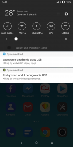

FromWP Posted August 9, 2018 Author Posted August 9, 2018 6 minut temu, pilchu1991 napisał: Nic takiego się nie pojawia a wykonałem wszystkie poprzednie kroki. Próbowałem na 2 kompach - jeden z win 7 i jeden z win 10 A info o włączonym debugowaniu na pasku statusu masz? U mnie ten komunikat pojawia się po każdym ponownym włączeniu debugowania (po wcześniejszym odwołaniu dostępu do debugowania). Niestety wyświetla się tylko przez chwilę, ale po zatwierdzeniu już klucz dla danego komputera pamięta.
pilchu1991 Posted August 9, 2018 Posted August 9, 2018 Dnia 9.08.2018 o 14:04, FromWP napisał: A info o włączonym debugowaniu na pasku statusu masz? U mnie ten komunikat pojawia się po każdym ponownym włączeniu debugowania (po wcześniejszym odwołaniu dostępu do debugowania). Niestety wyświetla się tylko przez chwilę, ale po zatwierdzeniu już klucz dla danego komputera pamięta. Mi sie taki komunikat w ogóle nie pojawia. Info mam (zrzut). Też tak robiłem, że wyłączyłem/ odwołanie i włączenie i nic.
FromWP Posted August 9, 2018 Author Posted August 9, 2018 (edited) 13 minut temu, pilchu1991 napisał: Mi sie taki komunikat w ogóle nie pojawia. To nie wiem dlaczego i nie pomogę. Moduł debugowania masz aktywny, czyli sterowniki raczej ok. Kwestia romu, wersji Miui, Androida (a może nawet motywu, lub uprawnień do wyświetlania powiadomień programu Ustawienia). Spróbuj jeszcze raz z poziomu opcji programistycznych z podłączonym telefonem do kompa, odwołać, wyłączyć debugowanie i ponownie włączyć debugowanie. Edited August 9, 2018 by FromWP
pilchu1991 Posted August 9, 2018 Posted August 9, 2018 (edited) 6 minut temu, FromWP napisał: Kwestia romu, wersji Miui, Androida (a może nawet motywu). ok zaraz bede działać. Rom global, MIUI global 9.5.19.0 Stabilna , android oreo 8.1.0 OPM1.171019.011. Powiadasz, ze moze motyw? Zaraz przywrócę fabryczny i test. A może region ma coś do rzeczy ? Mam ustawiony na PL ale żeby zmieniać motyw musialem ustawić na Szwajcarie. Może zmienic region ? Edited August 9, 2018 by pilchu1991

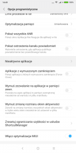

FromWP Posted August 9, 2018 Author Posted August 9, 2018 (edited) Region prawie na pewno, nie. U mnie mam wyłączone zezwolenie pozwoleń na symulowanie wejścia w Ustawieniach bezpieczeństwa w opcjach programistycznych. Ty masz to włączone. Edited August 9, 2018 by FromWP
Kacper Skrzypek Posted August 9, 2018 Posted August 9, 2018 A jakbyś spróbował odznaczyć drugą opcję debugowania? (tą z ustawieniami bezpieczeństwa). Ta opcja jest tutaj raczej niepotrzebna, bez tego też działa.
pilchu1991 Posted August 9, 2018 Posted August 9, 2018 Dnia 9.08.2018 o 14:33, Orjon napisał: A jakbyś spróbował odznaczyć drugą opcję debugowania? (tą z ustawieniami bezpieczeństwa). Ta opcja jest tutaj raczej niepotrzebna, bez tego też działa. Próbowałem i bez tego drugiego i dalej nic, moytw i region zmieniony tez nic, motyw fabryczny, region pl aktualnie, za kazdym razem tylko info ogolne mi wyswietla jak wlacze debugowanie Moze wina lezy gdzies indziej w usb ? Miui ?
FromWP Posted August 9, 2018 Author Posted August 9, 2018 10 minut temu, pilchu1991 napisał: Moze wina lezy gdzies indziej w usb ? Miui ? Wina leży najprawdopodobniej w Androidzie Oreo. Sporo tematów w sieci o braku wyświetlania okna akceptacji RSA (nie tylko w Miui). Jakieś rozwiązania ale tylko z rootem znalazłem.
pilchu1991 Posted August 9, 2018 Posted August 9, 2018 (edited) 10 minut temu, FromWP napisał: Wina leży najprawdopodobniej w Androidzie Oreo. Sporo tematów w sieci o braku wyświetlania okna akceptacji RSA (nie tylko w Miui). Jakieś rozwiązania ale tylko z rootem znalazłem. To skoro tym automatycznym sposobem nie dam rady odinstalowac to moze chociaż te pierwsze metody z pierwszej strony pierwszego posta dadza rade ukryc te ikony i wyłaczyc aplikacje ? Nie chce ingerowac z rootem, wczesniej mialem Lumie 920 wiec windows phone i nie czuje sie jeszcze na siłach grzebac w Androidzie Pogrzebalem w ustawianiach USB i mam rozwiazanie - opcje programistyczne/wybierz konfiguracje usb i trzeba ustawic na MIDI - wtedy wyskakuje RSA i w cmd pokazuje ze telefon istnieje, zaraz próba czy cos odinstaluje Edited August 9, 2018 by pilchu1991
pilchu1991 Posted August 9, 2018 Posted August 9, 2018 5 minut temu, FromWP napisał: To chyba znalazłeś rozwiązanie. Panowie - tak to jest rozwiązanie !!! Wystarczy ustawić USB na MIDI i wszystko gładko idzie. Poszczególne pozycje z listy skasowało. A tak przy okazji to da się z pola tego programu w CMD wpisac aplikacje albo dodac, te które mam ja a nie ma ich na liście ? Dokładnie zostały mi te (załacznik) aplikacje do pozbycia sie (no chyba ze którąś warto zostawić) 1
