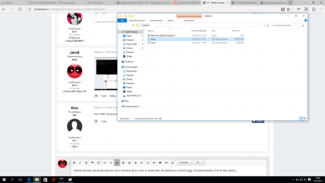

JaroS Opublikowano 15 Marca 2017 Udostępnij Opublikowano 15 Marca 2017 niestety wszystko jest tak jak powinno ,jest w formacie obrazu ,wiec w nazwie pliku nie dopisuje już na końcu img ,zresztą kombinuje z tym od kilku godzin... Odnośnik do komentarza Udostępnij na innych stronach Więcej opcji udostępniania...
lockerek Opublikowano 15 Marca 2017 Udostępnij Opublikowano 15 Marca 2017 (edytowane) Ee jak właczasz wiersz polecenia ? przez ten skrót ? Czy ctrl+shift+ppm "otworz okno polecenia tutaj" Bo widze ze masz folderze fastboot.. a wierszu polecenia jest cos innego.. Edytowane 15 Marca 2017 przez lockerek Odnośnik do komentarza Udostępnij na innych stronach Więcej opcji udostępniania...
JaroS Opublikowano 15 Marca 2017 Udostępnij Opublikowano 15 Marca 2017 otwieram minimala przez administatora i od razu przechodzę do wpisywania komend ,dorzucić fastboot.exe do folderu sprobuje skrótem który podałes Odnośnik do komentarza Udostępnij na innych stronach Więcej opcji udostępniania...
lockerek Opublikowano 15 Marca 2017 Udostępnij Opublikowano 15 Marca 2017 Chodzi mi o to zebys wrzucił plik twrp do właściwego folderu gdzie jest minimal adb and fastboot na dysku C czy gdzie tam zainstalowałeś bo to jedynie skrót i właśnie dlatego nie może Ci załadować TWRP jesli sie nie myle... czyli Wrzucasz twrp tam gdzie jest aplikacja minimal adb and fasboot prawdopodobnie na dysku C wchodzisz do folderu naciskasz ctrl+shift+ppm "otworz okno polecenie tutaj" i klepiesz komendy. Odnośnik do komentarza Udostępnij na innych stronach Więcej opcji udostępniania...
