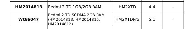

Problem rozwiazany. Z tym modelem jest chyba jakis problem z 'podmodelem'. Przy instalacji poprawnego ROM'u wyskakiwal mi czasem komunikat
"this package is for HM2013813 devices; this is a wt86047"
Niby pod bateria mam HM2013813, ale jednak nie trybilo. Zainstalowalem jakis mod "ResurrectionRemix" z androidem 6.0.1 i telefon mi się w koncu załączyl!
Jezeli ktos wie cos na temat tego modelu, tzn czemu cos moglo nie wspolgrac z tym 'podmodelem' to moze sie wypowiedziec, moze sie komus przydac ta informacja. Widzialem, ze wiele osob ma problem z tym na forum
Link to post
No to wszystko się wyjaśniło. Używałeś twrp dla androida 4.4.4 a chciałeś wgrać xiaomi.eu/pl z androidem 5.1 (LP) a do tego potrzebne jest inne nowsze twrp 3.0.1 z LP w nazwie.
HM2013813 i wt86047 to ten sam model, tylko HM2013813 to nazwa z androidem 5.1, a wt86047 z anroidem 4.4.4.
Tu masz linki do twrp: https://www.androidfilehost.com/?w=files&flid=50678 powinieneś użyć wt86047-TWRP3.0.0-1_LP.zip, a użyłeś TWRP_HM2014813.zip .
"jakis mod "ResurrectionRemix" z androidem 6.0.1" nie wymagał nowszego twrp i się zainstalował. Romy xiaomi.eu/pl mają od pewnego czasu wstawioną weryfikację modelu i jak to się nie zgadza to nie chcą się instalować i wyświetla się komunikat że to inny model, a to tylko inna nazwa tego samego modelu zmieniona po wprowadzeniu nowszego androida.
Link to post
