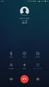

iperyt Posted December 18, 2016 Author Share Posted December 18, 2016 HD Voice i VoLTE z tego co wiem , to dwie inne sprawy , choć obydwie przyczyniają się do poprawy jakości dźwięku.T-Mobile miał HD-Voice w czasach kiedy żaden operator w Polsce nie planował nawet LTE. 1 Link to comment Share on other sites More sharing options...

iperyt Posted December 18, 2016 Author Share Posted December 18, 2016 (edited) 18 minut temu, Redmi2 napisał: Nie nie dziala, bo ten znaczek nie jest od hd voice a od volte, sam acid wklejal mi linijki i bylo volte a nie hd voice. Zreszta znaczek jest tylko przy wybieraniu a po odebraniu przez druga osobe znika. Zobacz sam. Sprawdziłem nawet ekstra przed chwilą i u mnie po odebraniu nie znika.Dźwięk za to jest zauważalnie lepszy niż przy połączeniach , bez znaczka. Poza tym widać że jest coś na rzeczy bo to działa , tylko jak użytkownik Play korzysta z sieci Play , w roamingu wewnętrznym znaczek nie pojawia się.W sieci macierzystej z TM do TM oczywiście też ale do Plusa i Orange już nie. Edited December 18, 2016 by iperyt Link to comment Share on other sites More sharing options...

tpawel Posted December 18, 2016 Share Posted December 18, 2016 Nagle cie olsnilo ze lepszy dzwiek i juz na 100% jestes pewny ze to hd voice? A czemu w poscie pierwszym o tym nie piszesz tylko pytasz.m?Co do znaczka do tej pory znikal, owszem teraz zostaje. Ja tam roznicy nie widze,nie slysze. Skoro wszystkie nowe obsluguja to czemu redmi4 ktory jest duzo nowszy niz mi max nie wspiera?Wspiera volte(nowosc) a hd voice nie?Sent from my MI 4LTE using TapatalkU mnie też nie zawsze znika. Znika wtedy, kiedy dzwonię do kogoś kto ma telefon bez HD voiceWysłane z mojego Redmi Pro przy użyciu Tapatalka Link to comment Share on other sites More sharing options...

tpawel Posted December 18, 2016 Share Posted December 18, 2016 @nezumi znaczek pokazuje się przy HD voice, a nie przy VoLTE. Gdyby tak było jak piszesz to by się nigdy nie pokazał, a pokazuje mi się( i nie tylko mi) regularnie podczas rozmowyWysłane z mojego Redmi Pro przy użyciu Tapatalka Link to comment Share on other sites More sharing options...

iperyt Posted December 18, 2016 Author Share Posted December 18, 2016 (edited) 1 godzinę temu, Nezumi napisał: Źle mnie zrozumiałeś, nie chodzi mi o ogól, a o MIUI i Xiaomi, u nas znaczek HD pokazuje się przy VoLTE, a że jest ono w Polsce dla nas niedostępne, to znaczek nic nie znaczy. Placebo. To co Piszesz tak jakaś ogromna sprzeczność , już nawet na poziomie klasycznej logiki...pokazuje się przy , a że nie ma "przy" to też się pokazuje..może to po prostu taka ozdoba?Pisałem już wyżej zresztą i napiszę po raz drugi : Nawet jak wymuszam na sztywno GSM tez się pokazuje w opisywanych konfiguracjach operator - operator.Telefon inicjujący i odbierający ustawiony tak że nie ma styczności z LTE. Edited December 18, 2016 by iperyt Link to comment Share on other sites More sharing options...

wojtekmarchewka Posted December 18, 2016 Share Posted December 18, 2016 (edited) 3 godziny temu, Redmi2 napisał: Mam 2 mi maxy jeden w play drugi w orange na obu sie pojawia znaczek i na obu znika po odebraniu przez druga osobe, nie ma poprawy jakosci dzwieku, mam taki sam jak zawsze. Na mi4 na ktorym nie mam znaczka hd mam taka sama jakosc dzwieku co na mi max z hd U mnie nie znika, kolega ma Blacberry Q10, twierdzi że mnie lepiej słyszy niż w Mi4, obaj jesteśmy w Plusie, opcja Volte wyłączona Dzwoniąc do córki na Redmi 3s, do kolegi na RN3Pro znaczek HD się nie pojawia w ogóle Edited December 18, 2016 by wojtekmarchewka Link to comment Share on other sites More sharing options...
