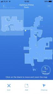

Jak zaplanować sprzątanie codziennie po 21 strefy, którą zaznaczyłem na screenie? Tak aby nie musieć tego każdorazowo uruchamiać w aplikacji?
A reszte domu już na sztywno moge ustawiać strefą CleanUp - jedynie zauważyłem, że po update aplikacji teraz nie moge ustawić pola do sprzątania większego jak 10x10 gdzie wcześniej nie było takiego ograniczenia.
Pole 10x10 nie obejmie reszty domu
Roborcok S55
