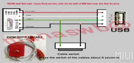

Zexon72 Opublikowano 5 Października 2016 Opublikowano 5 Października 2016 Oj to nie wszystkie metody wejścia w EDL - nawet nie połowa. Metoda na klawisze - odłącz telefon, wciśnij i przytrzymaj jednocześnie vol+ i vol- podłącz telefon do komputera i po ok 5-6 sekundach puść klawisze. Metoda kabel deep flash - poszukaj w sieci schemat - nie wymaga żadnej głębszej wiedzy o elektronice. Jest to prostsza wersja tzw test pointow. 1

Zexon72 Opublikowano 5 Października 2016 Opublikowano 5 Października 2016 (edytowane) Niestety innej metody już nie ma, a schemat nie jest jakiś kosmiczny. Nie trzeba montować sweetcha - wystarczy zawrzeć kabelki na odłączonym telefonie - podłączyć do kompa i po ok 5-6 sekundach rozlaczyc - komputer w menadżerze urządzeń powinien wykryć port HS-USB QDLOADER 9008 Edytowane 5 Października 2016 przez Zexon72 1
byczasty Opublikowano 5 Października 2016 Autor Opublikowano 5 Października 2016 Zawrzeć powiadasz. Ale zmostkować je jakąś blaszką czy muszę rozebrać izolację przewodu i tam to zrobić. I pytanie czy może być to kabel z innego smartfona ( takie samo złącze po starym huawei g300)

Zexon72 Opublikowano 5 Października 2016 Opublikowano 5 Października 2016 (edytowane) Kabelek to podstawa dla każdego, kto często wgrywa software via MiFlash. Chwila pracy nad nim, a ogromnie ułatwia sprawę - swojego muszę zreanimować, bo switch po roku używania ledwo zipie Dnia 5.10.2016 o 16:07, FromWP napisał: Teoretycznie możliwe że zablokował tryb EDL Nie ma takiej fizycznej możliwości - trybem EDL zarządza bezpośrednio procesor (stąd skrót Emergency DownLoad) także jeśli tylko dostaje zasilanie i nie ma hardwarowego uszkodzenia po drodze - komunikacja musi być. Przed 2 tygodniami miałem u siebie całkowicie padnięty egzemplarz RMN3pro i EDL miał na sztywno włączone - wystarczyło zapiąć go pod USB i z marszu był wykrywany HS-USB QDLOADER 9008. Edytowane 8 Października 2016 przez Zexon72 1

byczasty Opublikowano 5 Października 2016 Autor Opublikowano 5 Października 2016 Sytuacja wygląda następująco. Trik z kabelekiem pomógł co lepsza po wgraniu wersji 6.9.22 dev mogę z powrotem uruchomić edl za pomocą minimal adb and fastboot. Może komuś ta infromacja przyda się na przyszłość. Dziękuję wszystkim bardzo serdecznie za pomoc i chęci. Lecą repy, a temat można zamknąć ;). 1

fredek Opublikowano 19 Października 2016 Opublikowano 19 Października 2016 (edytowane) 20 minut temu, latet napisał: Dziękuję. Od razu sobie zamówiłem – "na czarną godzinę" Kabelek 10 zł, przycisk monostabilny 1 zł, kawałek izolacji lub koszulki termokurczliwej i max 5 min roboty... ale kto bogatemu zabroni Edytowane 19 Października 2016 przez fredek 1

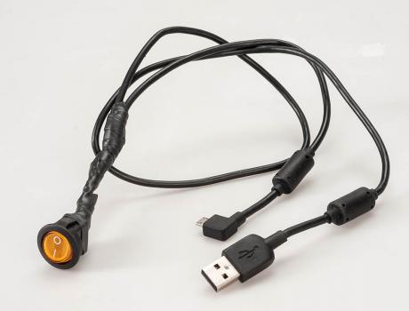

FromWP Opublikowano 19 Października 2016 Opublikowano 19 Października 2016 42 minuty temu, fredek napisał: Kabelek 10 zł, przycisk monostabilny 1 zł Ja użyłem przełącznika bistabilnego i jakiegoś kabelka kątowego, bo to miałem pod ręką, bez wychodzenie z domu. Może 10min (starannego lutowania i izolowania) i działa. Nawet kolory żył w kabelku się zgadzały z tymi ze schematu. 1

dug696 Opublikowano 21 Października 2016 Opublikowano 21 Października 2016 Potwierdzam zrobienie tego kabla jest banalnie proste. Jeśli ktoś jednak się boi rozcinać kabel lub coś że coś źle połączy to jest jeszcze inny sposób który też działa. http://en.miui.com/thread-310325-1-1.html Dzięki za ten wątek. Dzięki niemu rozwiązały się wszystkie moje problemy. Najpierw bootloop potem gdy wreszcie udało mi się zainstalować china dev rom to nie mogłem ani odblokować bootloadera ani zmienić na global dev, a używanie chińskiego miui to tortura.
