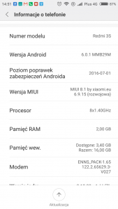

bergmen Opublikowano 1 Września 2016 Opublikowano 1 Września 2016 (edytowane) Zużycie energii w Xiaomi Redmi 3S na dwa sposoby: Pierwszy - przy intensywnym użytkowaniu, drugi przy normalnym. Nie są to jakieś rekordy. Na pewno SOT czy ilość dni na jednym ładowaniu może być wiele dłuższa w zależności od wielu czynników 1 Intensywne użytkowanie: ROM: MIUI 6.8.25 od xiaomi.eu Czas na baterii nie oddaje rzeczywistego czasu między ładowaniami gdyż telefon się na noc wyłącza. Oszczędzania energii itp. wyłączone Sygnał sieci był cały czas, ale kiepski. 95% 3G, 5%LTE (o dziwo bo jestem na wiosce w rejonie gdzie niby Orange nie ma w ogóle nadajników lte). Zrzut wskazuje trochę inaczej...Ale to nie pierwszy raz w tym modelu. Dane mobilne włączone cały czas ale mało wykorzystywane(jak na zrzutach). Zaskakuje zużycie energii przez WiFi gdyż większość czasu korzystałem z tego transferu danych. Raczej dość daleko od routera bez "pełnego zasięgu". Telefon wykorzystywany jako zabawka do internetu. Kilka rozmów głosowych w tym przez zestaw głośnomówiący w samochodzie, bez sms itp. Dla ogólnego poglądu wrzucę jeszcze ile danych przez WiFi zuzywam dziennie przy takim korzystaniu z telefonu: 2. Normalne użytkowanie: ROM: MIUI 6.8.11 od xiaomi.eu ładowanie w niedzielę rano, screeny z czwartku. Mniej dni działania na baterii pokazuje dlatego, że było wyłączone automatyczne wyłączanie telefonu na noc. W poniedziałek robił kopię zapasową Google i Miui razem ze zdjęciami. Optymalizacje, oszczędzania energii itp. wyłączone. Redmi 3S. Czas na ekranie to głównie Facebook, mail, przeglądarka internetowa, tapatalk i trochę modzenia. Edytowane 2 Września 2016 przez bergmen

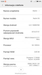

Findfox Opublikowano 26 Września 2016 Opublikowano 26 Września 2016 (edytowane) Cześć. Ja również jestem posiadaczem redmi 3s. Powiedzcie mi proszę jaką technologią jest wykonana bateria w waszych xiaomi 3s? Dodam również że moja bateria różni się technologią wykonania jak i pojemnością niż jest podana na stronie mgsm.pl i innych tego typu stronach. Edytowane 26 Września 2016 przez Findfox

bergmen Opublikowano 26 Września 2016 Autor Opublikowano 26 Września 2016 o podróbach od nich nie słyszałem. daj screen z informacji o telefonie.
Findfox Opublikowano 26 Września 2016 Opublikowano 26 Września 2016 (edytowane) Sorki ten z allegro jest nie z accesories 4 you. Edytowane 26 Września 2016 przez Findfox
bergmen Opublikowano 26 Września 2016 Autor Opublikowano 26 Września 2016 oryginalny ROM. Więc telefon też
Findfox Opublikowano 26 Września 2016 Opublikowano 26 Września 2016 To dobrze dzięki Bergmen za zainteresowanie, bo już się martwiłem że to chińska podrubka widocznie inne strony internetowe mają błędy w specyfikacjach. Zrotuje go bo po aktualizacji to chyba root się usunął i skalibruje go i zobaczymy. Więc na mgsm.pl (mają napisane że bateria 4100 mah i że procek ma 1,4 a tak naprawdę ma 1,00)są błędne dane w takim razie. Cm 13 nie znalazłem ale miui też jest super.

Findfox Opublikowano 26 Września 2016 Opublikowano 26 Września 2016 Wtf? Ja mam 1,00 GHz co jest grane screen shot powyżej
Blom Opublikowano 26 Września 2016 Opublikowano 26 Września 2016 Co jest nie tak. Wszystkie 3S mają 1.4Ghz. Zainstaluj CPU Z i pokaż screen wraz z zakładką device i system.
