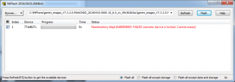

andrzej78 Opublikowano 9 Maja 2016 Opublikowano 9 Maja 2016 Mery, wygląda na to że dopadło Cię to samo co mnie ;( Telefon mam również od ok 2 tygodni i padł mi w sobotę. Całą sytuację masz opisaną dwa wątki niżej Na xiaomi.eu, ktoś też opisał podobny problem. Być może trafiły się nam Mi5 z jakiejś felernej serii. Daj znać jaką miałeś wersje Mi5 i Miui. W moim przypadku to czarny Mi5 64GB i najnowsze miui dev zainstalowane przez ota tj. 6.5.7. Po wczorajszych kombinacjach z różnymi wersjami MiFlash zmieniło się tylko tyle że zamiast komunikatu "Missed hello packet, try to recover" dostaję komunikat "Katastrofalny błąd.(0x8000ffff: Receiving hello packet)" lub jego rozszerzoną wersję:

andrzej78 Opublikowano 9 Maja 2016 Opublikowano 9 Maja 2016 (edytowane) A jaką masz wersję Windowsa, na której uruchamiasz Miflash? Tu jest najnowsza (kwietniowa) wersja ale dostępna tylko na systemy 64 bitowe od Win7 wzwyż. Sprawdzałaś w menedżerze urządzeń Windows w gałęzi Porty (COM i LPT) czy przypadkiem Windows nie wykrywa go podobnie jak u mnie jako Qualcomm HS-USB QDLoader 9008. Edytowane 9 Maja 2016 przez andrzej78

andrzej78 Opublikowano 9 Maja 2016 Opublikowano 9 Maja 2016 2 minuty temu, Poohacz79 napisał: Jaka aktualizacja Ci wyskoczyła? ROM przez OTA? Próbowałeś wrzucić ROM wskazując w MiFlashu katalog "images" a nie tylko cały katalog z ROMem? W niczym to nie pomaga. A nawet śmiem twierdzić że MiFlash nie widzi wtedy romu
Poohacz79 Opublikowano 9 Maja 2016 Opublikowano 9 Maja 2016 Dziwne, że go widzi cały czas w managerze. (bateria Ci jeszcze nie padła?) W MiFlashu zaznaczyłeś "flash All"?

andrzej78 Opublikowano 9 Maja 2016 Opublikowano 9 Maja 2016 Cały czas jest podłączony po kablu USB do kompa i pewnie dlatego bateria nie padła. Próbowałem wszystkich dostępnych opcji m.in. flash all.

andrzej78 Opublikowano 9 Maja 2016 Opublikowano 9 Maja 2016 Pewnie, że flashować. Możesz ewentualnie zaktualizować MiFlash do wersji z kwietnia, gdyby nie udało się wgrać romu w tej wersji. Wysłane z mojego MI 3W przy użyciu Tapatalka
mery Opublikowano 9 Maja 2016 Autor Opublikowano 9 Maja 2016 niestety ani na tej, ani na nowszej wersji nie działa
andrzej78 Opublikowano 9 Maja 2016 Opublikowano 9 Maja 2016 Musisz jeszcze pobrać rom w wersji fastboot, wypakować i wskazać folder z romem klikając na "browse". Wysłane z mojego MI 3W przy użyciu Tapatalka
Poohacz79 Opublikowano 10 Maja 2016 Opublikowano 10 Maja 2016 Po screenie widać, że tele nie jest w trybie EDL. Po podłączeniu kabelka do tel w trybie fastboot wpisz w CMD: fastboot oem edl. Wtedy jeśli masz sterowniki telefon pojawi się na porcie COM w MiFlashu i powinno pójść.
robo32 Opublikowano 10 Maja 2016 Opublikowano 10 Maja 2016 Witam.... Czy przypadkiem nie jest tak jak pisał Acid że najnowsze softy blokują tryb EDL???
Poohacz79 Opublikowano 10 Maja 2016 Opublikowano 10 Maja 2016 Tak. Stable od 7.3 blokuje edl, ale wątpię żeby telefon kupiony kilka tygodni temu miał najnowszy soft.
