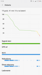

SOT prawie 6h, przez noc spada 1% baterii, gdzie wcześniej o wiele więcej i jakoś nic za bardzo nie wybudza telefonu. Problemu z redukcją szumów nie miałem (chyba).

No i tu się potwierdza znowu, co telefon inne odczucia. Ja znowu widzę dłuższe działanie telefonu na wersji 6.10.20
Wysłane z mojego MI 4W przy użyciu Tapatalka
No u mnie na 6.10.20 tyle samo wyciągał, ale miał jakieś jazdy z wskaźnikiem procentowym baterii, używałem tel godzinę przeglądając neta, a on pokazywał 100% dalej. Jak już rozładowałem prawie baterię i podłączyłem ładowarkę to z 19% podczas restartu przeskoczył na 40%.

@RegimeOfTerror A ile miałeś czuwania przy tych 6 godzinach sot? Bo ja mam 5g 54min SOT / 5 dni czuwania; 6g 5min SOT / 4dni; czasem tylko 5g 40min SOT / 3dni 20g. Wiadomo zależy od używania, a jestem ciekaw.
Chodzi mi o czas podany w: Bateria i wydajność> Użycie baterii> Szczegóły historii / Historia. Zresztą już nieważne bo zobaczyłem na screenie wyżej, że to dotyczy ledwo 20h. @RegimeOfTerror ty masz model LTE? Widzę że na tym 6.10.13 masz bardzo dobry zasięg. Masz tak zawsze?
No właśnie dlatego nie ogarniałem o co może chodzić, bo przecież dałem dwa screeny. No nie mam jakoś więcej wolnego żeby sprawdzić ile wytrzymuje mniej intensywnie wykorzystywany. Tak to dzień intensywniej pracy spokojnie, oczywiście z pełnym synchro cały czas i non stop 4G i Wifi jak mam zasięg.
Tak mam model LTE CT, no tylko na którymś sierpniowym miałem gorszy, ale tak to zawsze mam bardzo dobry i ten pasek jest prawie cały zielony.
