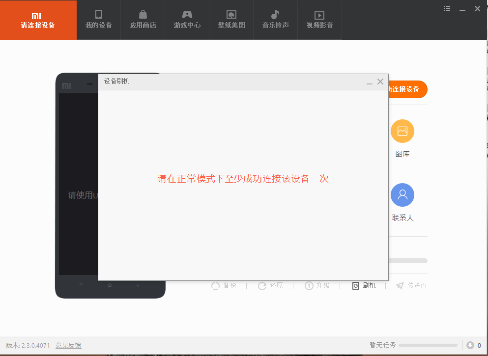

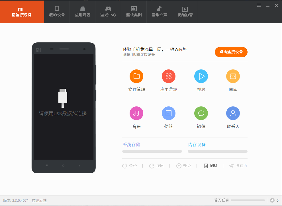

skorzystałem z postu, który wrzucił @radzu i instrukcji kótra tam jest, doszedłem do kroku :
"7. Powinno wyskoczyć nam w programie, że wyszukiwana jest jakaś aktualizacja. Program wyświetli, że jest dostępna i ją pobieramy (ponad 1 gb)."
Po kliknięciu w przycisk :
okienko jest w takim stanie :
Nic się nie dzieje niestety

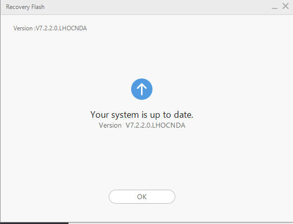

Jak podpinam w trybie fastboot to jest taki komunikat :
w trybie recovery(telefon z wpiętym kablem obrazek) wykrywa aktualizację tak jak widać na screenie w moim poprzednim poście, ale nie chce zacząć pobierać pomimo nie wyrzucenia, żadnego błędu

Tu masz rację bo aktualnie mam najnowszą wersję wgraną i niestety nie mam możliwości wgrania innej w ten sposób w trybie recovery
