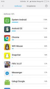

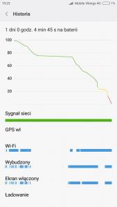

marcinj6 Opublikowano 18 Lipca 2016 Opublikowano 18 Lipca 2016 Z miui 8 jest cos nie tak.. bateria w porównaniu do miui 7 to totalna lipa.. system android zjada ponad 20% bateri gdzie w miui 7 bylo to ok 15.% Moj wynik bateria od 100% do 27%.. > A na miui 7 mialem te same apki i wynik byl..

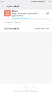

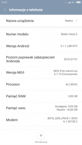

Yamakasi Opublikowano 18 Lipca 2016 Opublikowano 18 Lipca 2016 Ja zrobiłem kompletne czyszczenie wraz z data przed aktualizacją do 6.7.14. Myślę,że jest nieźle. Telefon używam intensywnie,gdzie na miu7 wyciągałem max 7,5h na włączonym ekranie.
marcinj6 Opublikowano 18 Lipca 2016 Opublikowano 18 Lipca 2016 Kurde nie usmiecha mi sie robic wipe data bo wszystko mi sie skasuje:/ ten system android u Ciebie troche mniej ciagnie bo u mnie 20.8% Nie wiem czy to ma jakies znaczenie ale moj telefon jest o jakies 4.5h dluzej wlaczony niz Twoj wiec suma sumara moze tez dobilo by przy 24h uzycia jakies 8.5h sotu..
