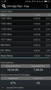

Telefon przechodzi bez problemów w deep sleep (widać nawet na wykresach). Spróbuję jeszcze na tym romie 6.5.5. CPU Spy Plus też się pobawię. Dzięki za wszelkie sugestie.

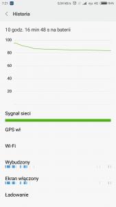

a ja bym sie tylko 'pochwalil' swoim wynikiem;p nie jest rewelacyjny, ale nie wiem czy lepsze wyniki to nie szukanie dziury w calym - mnie przy nie dosc intensywnym uzytkowaniu telefonu wystarcza, ale ciekawi mnie jak wyciagacie te swoje kilkanascie godzin na ekranie?
obecnie miui 8 6.6.30
na pierwszym screenie aplikacje, ktore nie maja ograniczenia jezeli chodzi o baterie. jak widac calosc do 0% dobilaby pewnie do 7h na ekranie, co wg mnie jest niezlym wynikiem. tylko jak robicie te swoje 10h?;D
no i mam wlaczone oszczedzanie baterii miedzy 23.00 a 6.00
Też używam teraz miui 8 i tutaj jest przyczyna czemu bateria trochę słabiej trzyma.
Ale to na razie wersja beta, tak więc miejmy nadzieję, że w niedalekiej przyszłości będzie lepiej.

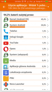

Mało te screeny mówią niestety. Zainstaluj GSama, zrzuty z tej apki dostarczają więcej informacji.
Te 7-8h to już nie jest zły wynik, wszystko zależy od sposobu używania. Jak telefon działa 2 dni czy 3 dni to już będzie różnica wynikająca że zużycia przy bezczynności. W tym wszystkim tak naprawdę chodzi o to żeby bateria nie miała większych spadków, tu soft ma luki. Jeśli przy mocnej grze czy nagrywaniu filmu procenty lecą szybciej to w porządku, problemem największym według mnie jest jeśli telefonu nie używamy przez kilka godzin i wtedy jest duże zużycie energii.
Wysłane z mojego Redmi Note 3 Pro
nie wrzucalem tych screenshotow szczerze mowiac, bo chce na cos narzekac, wiec nie chce sie mi gs instalowac. raczej w staly, niezbyt wymagajcy sposob uzywam telefonu, wiec chcialem wrzucic pkt 0 (v6.6.30) i po kolejnej aktualizacji kolejne - da to moze obraz ew. zmian pracy.
taki pogladowy obraz, w ktora strone z kolejnymi aktualizacjami zmierza bateria;p
