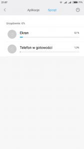

Ka1946 Opublikowano 19 Sierpnia 2016 Opublikowano 19 Sierpnia 2016 Dzięki, zrobiłem jak poradziłeś i chyba wszystko jest ok. Przez noc bateria spadła o 2%, czyli tak jak zawsze. Pytanie tylko, czy ta synchronizacja ma być ciągle włączona? Wysłane z mojego Redmi Note 3 przy użyciu Tapatalka
Endymion Opublikowano 19 Sierpnia 2016 Opublikowano 19 Sierpnia 2016 Dzięki, zrobiłem jak poradziłeś i chyba wszystko jest ok. Przez noc bateria spadła o 2%, czyli tak jak zawsze. Pytanie tylko, czy ta synchronizacja ma być ciągle włączona? Wysłane z mojego Redmi Note 3 przy użyciu Tapatalka Włącz synchronizację a potem w ustawieniach wejdź w Konta>Inne>Google>twoje konto i tutaj zobacz czy nie ma jakieś błędów tzn wykrzykników bodajże czerwonych. Najlepiej odznacz to co Ci nie potrzebne z tej synchronizacji i sprawdź czy wtedy problem występuje. Prawdopodobnie coś zawiesza synchronizację, trzeba by tylko ustalić co konkretnie. Wysłane z mojego Lenovo TAB 2 A8-50L przy użyciu Tapatalka

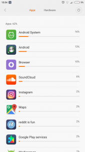

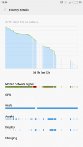

DukeN Opublikowano 28 Sierpnia 2016 Opublikowano 28 Sierpnia 2016 (edytowane) Tak w ramach testu mój wynik na przedostatnim romie Xiaomi.eu 6.8.18 Edytowane 28 Sierpnia 2016 przez DukeN
Finn Opublikowano 28 Sierpnia 2016 Opublikowano 28 Sierpnia 2016 8 godzin temu, DukeN napisał: Tak w ramach testu mój wynik na przedostatnim romie Xiaomi.eu 6.8.18 Jak Ty to robisz? Mam ten sam soft, używam trochę pokemonów, fcb, parę smsów. Mam aktualnie 51% i 3h SOT....

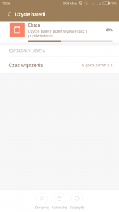

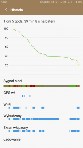

danioRM Opublikowano 30 Sierpnia 2016 Opublikowano 30 Sierpnia 2016 Panowie, wgrajta se Global Dev 6.8.18 i będziecie zadowoleni, jeżeli chodzi o czas na włączonym ekranie. Głównie wykorzystuję baterię przez: Opera beta, Youtube, Facebook, troszkę gierek i muzyczka na słuchawkach. Korzystam z Wi-Fi/3G (bo 4G nie dolata do mojej wioski). Prawie jak na MIUI 7 (tam czasem 14h na ekranie xD). Na początku, kiedy przeszedłem z 6.8.11, było w granicach 10h, teraz już się chyba unormowało i jest 12h. Liczę 12h, bo zauważcie na screenie, że jeszcze 13% zostało. @tomasznowak Jaki masz ROM i czy przechodzi w deep sleep jak masz załączonego Mi banda na bluetooth? Mam dokładnie ten sam soft. Ostatnio mi wytrzymał 8h. Czasami trzyma z 5h przy takim samym użytkowaniu. Na samym Wi-Fi potrafi trzymać 2 razy mniej niż na LTE, GPS, itd. Ja tego nie ogarniam. Jak ktoś wie o co chodzi to piszcie. Na tym forum jest oddzielny wątek o wakelockach, tam też możecie się udzielać Wysłane z mojego Redmi Note 3 przy użyciu Tapatalka
